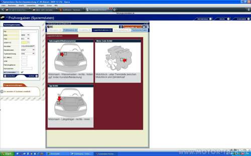

ein Fz. hat in Deutschland eigentlich nur 2 wichtige Fahrzeugidentifikationsnummern (FIN) die sollten eigentlich schon übereinstimmen.
Also das Typenschild und die eingeschlagene, siehe Anhang.
Wenn die eingeschlagene mit dem Brief übereinstimmt ist das schonmal sehr gut, ein fehlendes Typenschild ist im Rahmen der HU ein geringer Mangel. Ein passendes Typenschild bekommst du bei VW, wird aber etwas dauern...
