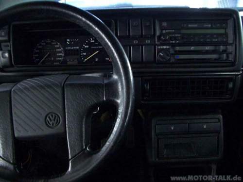

ich hab vor mir mein Tacho auf 12Uhr stellung umzubauen,
Nun wie ich den umbaue weiß ich soweit, nur was mach ich mit dem Tageskilometer Reset der ist doch voll im weg!
Muß ich auf den jetzt ganz verzichten oder gibts dafür eine lösung.
Abschneiden könnte zu problemen führen, da die Tachonadeln gewuchtet sind oder zumindestens ziemlich nahe dran.
Kürz den Pin vom rücksteller doch einfach und setze ihn mit einer Nabel zurück.

okay hab die nadel gekürze schein zu gehen wahr mir nicht sicher ob es irgendwelche problehme geben kann wenn ich die Kürze,
Danke
Hast du auch den anschlag bei null auf 12 UHR stellung umgebaut??
Wenn nicht müsste der Tacho falsch gehen weil der Vorgespannt ist.

Zuspät die nadel ist schon gekürtzt na zur not kan ich eine aufem schrotti mitgehen lassen mal sehen, den Rücksteller hette ich rausschrauben können der ist bei mir geschraubt aber das wollt ich ja nicht!
@Ron27
Logisch hab ich das gemacht , hab den alten raus gebrochen mit leichter gewalt . und hab stadessen einen gekürzten nagel genommen und den gleich schwarz gepinselt fällt nicht auf:-)
So gestern abend hab ich den Tacho vertig gebaut und heute eingebaut es geht alles und die Geschwindigkeit stimmt auch 100%
Nur bei dem DZM hat mir der Hersteller die löcher falsch ausgestantzt neue scheiben mit den richtigen Löchern sind schon Unterwegs:-D
also das mit dem Nadel kürzen wahr kein Problehm und wohl auch die besste Lösung! Danke nochmal, die Nadel zitter nicht beim fahren und die Geschwindigkeit stimmt *freu*

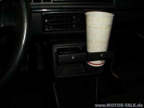

coole sache das mit den lupo-Becherhaltern!!🙂
Tobi
Tobi
Adlerauge, wie...?😉
Danke!
War auch `ne A....locharbeit!🙄
