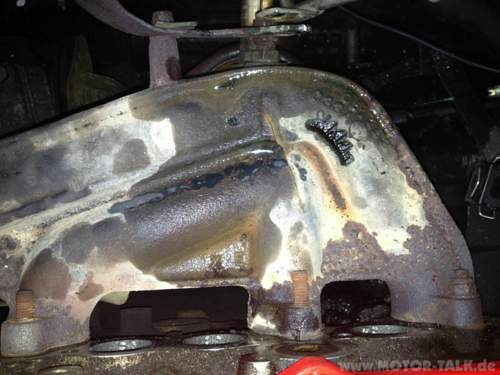

das einzige was jetzt noch definitiv nicht okay ist, ist der übergang vom krümmer in das hosenrohr!
aktuelles symptom: beim laufen lassen im stand bspw. und langsamem gasgeben bockt der wagen ständig. ich meine auch leichte fehlzündungen zu hören.
kann die undichte stelle dafür verantwortlich sein. neue dichtung hab ich schon liegen konnte sie nur noch nicht einbauen....
JA! Eine undichte Stelle im Bereich Kruemmer/Hosenrohr kann fuer sowas verantwortlich sein 😉
Ich hatte es mal, dass die Klammern, die das Hosenrohr am Kruemmer halten, wegerostet waren und es da undicht war und die ganze Abgasanlage nur noch lose dranne hing und hatte ebenfalls diese Fehlzuendungen. Wenn da vorne Luft reinkommt, dann stoert es auch die Lambdasonde, weil die dann falsche Werte misst. Ein Kruemmer kann einen (Haar-)riss haben, der bei kalten Temperaturen zu is und bei Erwaermung sich oeffnet. Konsequenz: Im kalten laeuft er ruhig und im warmen faengt er dann an rumzuspinnen.
Bei dieser Aktion den metallischen Dichtungsring, der an der Verbindungsstelle Kruemmer->Hosenrohr sitzt, auch gleich erneuern.
so ich berichte auch nochmal. habe heute 8 std im regen geschraubt. meine ergebnisse will ich euch nicht vorenthalten.
erstmal muss ich sagen, dass meine ansaugbrücke n haufen sch***** ist, weil man an die inneren beiden inbusschrauben kaum rankommt 😮😮
egal, mitm spiegel und taschenlampe gings dann ganz passabel.
hab dann alles runtergerissen.
fazit :
- eine von den beiden inneren inbusschrauben der ansaugbrücke war lose.
- beim hosenrohr hat eine komplette klammer gefehlt 😠😠 ... wer weiß wer sich daran mal zu schaffen gemacht hat und son pfusch betrieben hat...so nach dem motto eine hält das schon...
- krümmer hatte n riesen haarriss, auf beiden seiten. (im bild 1 ist der gut erkennbar)

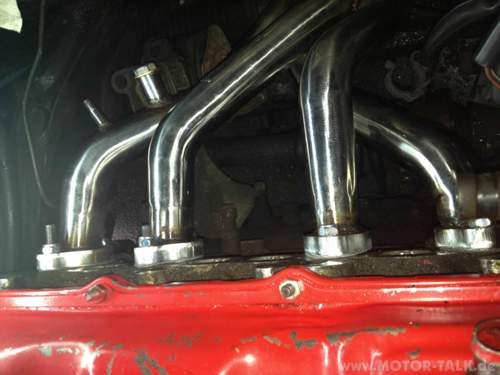

jetzt hab ich meinen neuen fächerkrümmer vorhin eingebaut. morgen wird der rest zusammengebastelt und die beheizte lambda noch angeklemmt, weil die alte auch nicht mehr prickelnd aussah.
ich hoffe dass ich das bis morgen abend alles gebacken kriege. wenn ja, mach ich ne probefahrt und berichte euch dann, ob sich was gebessert hast.
aber auf grund der ganzen sch**** fehler die bei mir waren, bin ich optimistisch.
bis morgen, lg !

ich werds versuchen 😉 Bei mir war es so, dass sich eine der beiden Klammern verabschiedet hatte. Muss waehrend der Fahrt mal passiert sein, jedenfalls hing die Anlage vorn nur noch an einer Klammer dran, die dazu noch vebogen war, also nicht mehr ihre volle Spannkraft hatte. Wenn ich am Hosenrohr angelangt habe, dann wackelte das hin und her und ein lautes metallisches Anschlagen war auch zu hoeren. Dieser Dichtungsring sorgt zwar dafuer, dass sich bei Bewegung des Motorblocks unter Lastwechsel der am Block feste Kruemmer und das Hosenrohr etwas gegeneinander bewegen koennen, aber es trotzdem noch dicht bleibt.
Die Lambdasonde sitzt beim RP ja hinten am/im Kruemmer ziemlich direkt oberhalb der Verbindungsstelle zum Hosenrohr. In meinem Fall muss also die Oeffnung wegen der fehlenden Klammer schon so gross gewesen sein, dass dort sehr viel Luft hineingelangt, die dort normalerweise nix zu suchen hat. Das aeusserte sich bei mir auch in Fehlzuendungen (zumindest lautes Knallen unterm Wagen), wenn ich beim Heranrollen an eine Kreuzung in einen niedrigeren Gang geschaltet hab, sodass die Drehzahl sehr schnell von >1000rpm auf knapp 3000 1/min hochging. Nachdem ich einen neuen Dichtungsring und neue Klammern drauf hatte und alles wieder dicht war, gab es auch keine Fehlzuendungen mehr. Ich bin kein gelernter KFZ-Mechaniker und kein Schrauberprofi, deshalb kann ich es mir nur so erklaeren, lasse mich aber gerne belehren 🙂
@GT1990, ich erklärs mal etwas kürzer :P
Weil durch den abgasstrom im krümmer bzw hosenrohr an der undichten stelle ein unterdruck entsteht, wird luft von aussen in das hosenrohr angesaugt. da die lambdasonde ca 1cm über der verbindungsstelle von krümmer und hosenrohrverbindung steckt, kann das durchaus schon reichen um falsche werte zu bekommen.
