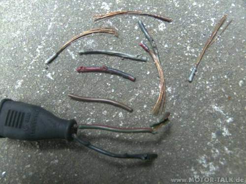

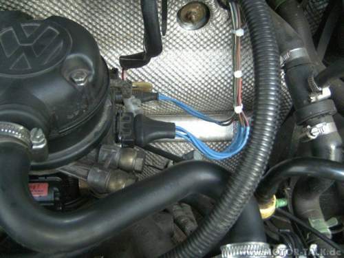

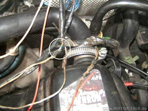

Also mal ans Eingemachte...ich lass mal Bilder sprechen, die Reihenfolge ist etwas durcheinander geraten :(
zu 3: Anschlüße Drosselklappenpodi und Zweiwegeventil
zu 1: Anschlüße neu
zu 2: Monoeinspritzung zum Teil abgegammelt/verschmort unter dem Schutz, wurde aber bereits angesprochen. Das Widerstandskabel der Spritze war fast durch
Gruß Thomas
Geschmortneu
Monoeinspritzung
Geschmort
