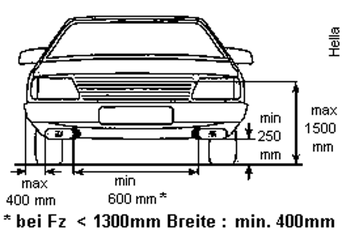

Servus,
also, ich habe vor meinen Golf 2 mit Tagfahrlicht Optisch auszustatten!
Hier meine Plan:
Noch habe ich eine kleine cl spoiler lippe an meinem Golf, ich will mir aber eine große GTI Lippe zulegen!
Diese lippe besteht aus zwei teilen und sie hat links und rechts solche optische vertiefungen (siehe bild)
In diese vertiefungen würde ich gerne die Tagfahrlicht LED verbauen.
Jetzt meine Fragen an euch:
1. Welche maße haben diese Vertiefungen (Länge, Breite, und Tiefe in cm) wär echt cool wenn jemand mal nachmessen würde!
2. Ich kenn mit mit Tagfahrlicht nicht aus!!!
Welche soll ich nehmen? Die ellastisch selbst klebenden??? (gibts für 30 - 50 € bei ebay)
Oder die Dicken festen dinger? (ganz ehrlich, die sehen irgendwie kacke groß aus)
Rein Optisch kommen glaub ich die selbst klebenden besser?!
Wenn das Auto steht ohne licht, fählt es denk ich nicht auf das da unten was klebt.
3. Welches Tagfahrlich lohnt sich zu kaufen?
Es sollte nicht Teuer sein aber auch nicht der letzte schrott! Eine einfache Montage wäre mir auch wichtig! Ich muss es halt selbst montieren können"
Blaue LED´s würden mir am besten gefallen!
Würde mich über eure Erfahrungen und Tipps sehr freuen!
Vielen Dank im voraus!!

fallls du dir so n müll echt anbauen willst,sollteste darauf achten,das diese zugelassen sind,sprich ne ECE R87 Zulassung haben!!
TFL mit blaue leds haben sowas auf keinen fall!
Tobi
Viel zu tief!
Nach ECE Richtlinie 75:
Höhe min. 250 mm über der Fahrbahn; Höhe max. 1500 mm über der Fahrbahn,in Ausnahmefällen darf die Höhe max. 1500 betragen; symmetrisch zur Mitte;max. 400 mm vom äußeren Fahrzeugrand;min. 600 mm zwischen den Rückstrahlern, jedoch bei Fahrzeugbreite < 1300 mm bis min. 400 mm zulässig.

und hier noch was zum lesen: ECE-87-Richtlinien für die Nachrüstung von Tagfahrleuchten
Tagfahrleuchten müssen sich bei Aktivierung des Abblendlichtes automatisch abschalten und dürfen nicht zusammen mit dem Stand-, Abblendlicht oder Fernlicht leuchten

naja wie schon gesagt wurde laut eu richtlinien ist das zu tief
wende nur einen kühlergrill mit einfacher optik hast kannste die ja innen drill machen
naja und das einbauen ist auch so ne sache da schließe ich mich meinem vorgänger an es ist zwar vorgeschriebben strafen bekommste aber noch nicht wende sie anders einbaust
