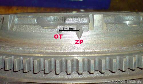

um den zündzeitpunkt einzustellen bin ich wahrscheinlich zu blöd für... hab mir jetzt schon ein paar mal alles durchgelesen kann jedoch einfach die nötigen kerben nicht finden... werd ihn zur werkstatt schleppen und dort einstellen lassen.

Bei mir war auch ein Gewinde defekt. Habe mit einem Gewindeschneider das Gewinde nachgeschnitten und eine längere Schraube genutzt. Dadurch konnte ich das alte Gewinde noch nutzen. Sollte das aber bei Dir nicht mehr funktionieren, kannst Du mit einem HeliCoil-Set das Gewinde reparieren. Habe das schon paar mal gemacht und das geht einfach super. Dodo kennt sich damit auch super aus 😉
Im Anhang findest Du ein Bild mit den Markierungen der Schwungscheibe.
Wenn Du etwas zum PL lesen möchtest, hier ist mein Thread vom 16V.
Schwungrad-markierungen
