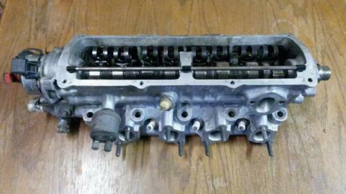

am 3. April 2018 um 3:13
bin gerade auf das Thema hier gestoßen, stehe quasi vor dem selben Problem...
ganz kurz gefasst: 1,3 MH (Vergaser) im Golf 2 macht Probleme, 180.000km
habe aber einen NZ Motor (Einspritzer) in Aussicht (überholt!) für 400euro...
Meint ihr die Öffnung für die mechanische Benzinpumpe am Zylinderkopf ließe sich irgendwie bohren?
oder stell ich mir das zu einfach vor? Ist das AluGuss???
dann in den NZ die Nockenwelle vom MH und fertig ;-)
oder ist der Zylinderkopf auch innen anders???
ein kompletter Umbau auf NZ ist kein Thema...
eine elektrische Pumpe für Vergaser fällt wohl auch aus...
beste grüße
@muffmaff schrieb am 3. April 2018 um 05:13:52 Uhr:
1.) oder ist der Zylinderkopf auch innen anders???
2.) ein kompletter Umbau auf NZ ist kein Thema...
Ja was nun von den Beiden ?
1.) der Kopf kann innen nicht anders sein da NZ & MH die gleichen Kolben haben !
(siehe Bild)
Den Kopf zu tauschen halte ich für sinnvoller (und billiger) da der "pumpenlose" Kopf zum Umbau 1. auch demontiert werden muss, und 2. die Führung für das Pumpenstößel nicht "mal eben so" von Hand gebohrt werden kann.
2.) heißt das "kommt nicht in Frage" oder "kein Problem" ?
"Problem" wäre es nicht, aber ein (durchaus eintragungsfähiger) Mordsaufwand !
MFG
Mh-nz-kolben
am 3. April 2018 um 7:10
Erstmal danke für die schnelle Antwort
ich meinte ob der NZ Kopf in dem Bereich anders ist, an dem beim MH die Pumpe sitzt.
Dachte mir schon das Bohren nur ein Motorbauer machen kann. mit einer Ständerbohrmaschine wird das wohl auch nix...
Dann fällt diese Möglichkeit kostentechnisch wohl weg... wenn am "neuen" Motor erst wieder der Kopf runter muss usw...
Der alte Motor hat wohl einen Kopfdichtungsschaden, oder gar einen Riss im ZK...
Müsste also sowieso außeinander...das kostet dann alles auch schnell mal 300euro...
Einen überholten Motor für 400Euro gibts nun halt auch nicht alle Tage,
Deshalb kam ich auf diese Überlegung, MH raus, NZ rein, Loch bohren und mit allen Anbauteilen/Nocke vom MH fahren...
Sorry wenn das nun so einfältig klingt ;-)
eine elektrische Pumpe+Sicherheitsschaltung wäre noch ne Möglichkeit...kostet aber auch wieder...
mit "kein Thema" meinte ich, der Komplettumbau auf den NZ,Einspritzung usw. ist mir zu aufwändig...
bei dem angebotenen Motor sind auch keine Teile dabei... (foto)
und mein Auto ist es auch nicht ;-)
bleibt wohl nur nochmal alles durchzutesten bevor ich ihn zerlege... wüsste aber nicht wie...

@muffmaff schrieb am 3. April 2018 um 09:10:16 Uhr:
Da die Motoren langsam rar werden ist ein guter Motor mit wenig Laufleistung schon 400 wert,
was der Verkäufer unter "überholt" versteht entzieht sich meiner Kenntnis
( ausser daß er selbst mal überholt wurde :D )
Das Minimum wären doch dann neue Lager, 1 Satz Kolbenringe, neue Ventilschaftdichtungen und Zahnriemen (mit Wapu), dazu gehört auch ein kpl. Motordichtsatz (incl. der 3 Simmerringe) etc.
Da sind (Händlereinkauf) schon locker die 400 Flocken wech :rolleyes:
Nimm Dir lieber `n bissl Zeit und schau Dich nochmal um.
MFG

Beim Schlepphebelkopf ist das Loch fuer die Pumpe an einer ganz anderen Stelle.
Ist das beim MH auch so oder irre ich?
