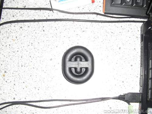

kannst du mir auch die teilenummer geben für die gummisßweil bei mir reißen die auch immer,ich habe auch gehört das die von Mercedes ganz gut sein sollen,da die schon eine kette im gummi haben.

so war ebend mal kurz unten und habe das Auspuffgummi mal ausm Kofferraum gekramt.
Habe mal die Verpackung abgelichtet und das Auspuffgummi auch gleich mal.
Das Ist kann man sagen so Finger dick und recht stabil.
Stabiler als die dickeren Auspuffgummis die man sonst(bei mir war es so) immer bekommt.
gruß
Cimg2459
Cimg2468

mir reißen auch immer die gummis habe jetzt schon zu den gummis noch so einen metall ring mit dran weil ich echt die schnauze voll hab. hatte mir verstärkte geholt ist mir nach ca 15km weggeschmolzen da zu dick und lag am msd dran.
mir reissen sie immer am msd und an der letzten aufnahme vom esd, was soll ich da nur machen??? klang ist ja würklich gut da mit abe. hab sie an nen 1,8 rp dran

Habe die anlage auch unter meinem 16v passgenaugkeit Note 3. (habe lange gebraucht bis sie Klapperfrei war) Nur die endrohre stehen bisl weit raus, sonst ganz ok: Gummis vom MSD reißen bei mir auch immer, Tipp von mir Dicken Karbelbinder (Oder Schweißdraht) nehmen und den durch einen Sprittschlauch schieben auf gewünschte länge anpassen und auspuf einhängen. Hält bei mit top. Sound ist top Nicht zu laut und nicht zu leise. Habe aber nur 240 Euro bezahlt bei ebay
