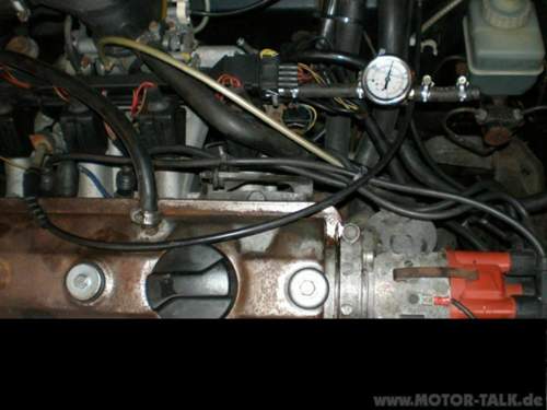

Mein Golf mit NZ Motor war Bj:90 oder 91 Einspritzer,davor gab es noch einen 1300er mit Vergasen!?
Das schlechte an den G40 ist, dass es ihn nicht original im Golf gab(darf also nicht gefahren werden) und das zweite ist, dass ich da dann hochgestuft werde(Fahrzeug mit Turbo bzw werden mit dem Faktor 1,7 malgenommen)
Welches Getriebe ist eigentlich mit das kürzeste Seriengetriebe vom Golf 2? Das was drin ist bei dem 1,3er?
Hmm... ich hatte ein 5Gang,gab es glaub ich auch mit 4Gang,wegen der Übersetzung müßte man nach en GKB schauen und vergleichen.
Was muss bei dem Krümmer vom G40 alles umgeändert werden?
Am Krümmer nichts,nur das Hosenrohr ist unten anderst gebogen und muß am Kat/GTI Anlage angepasst werden.

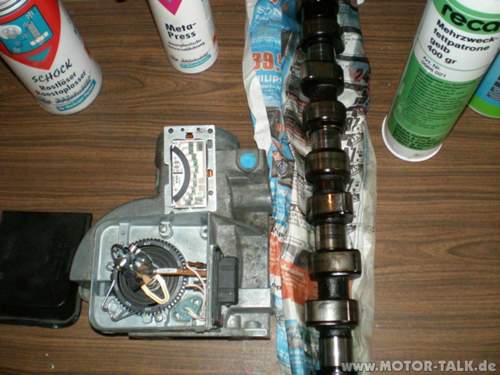

Ich hatte seiner Zeit einen einstelbaren Weber BDR aus einem Ford drin,G40 ESD und die Nocke vom Polo GT 75PS MBK:3F,Zündung angepasst.
Den GTI LMM habe ich immernoch im Keller liegen,den G40 Krümmer glaub auch da ich dann einen anderen Golf bekommen habe.
In der Sufu wirst aber einiges dazu finden "NZ tuning",kannst auch mal im Polo I & II Forum schauen.
2Bildchen habe ich noch.
Gruß Matze
