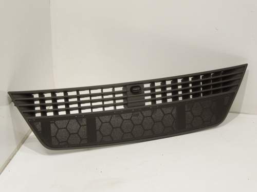

Welche Funktion hat dieser Gnubbel auf dem Armaturenbrett? Das sind mittig die 3 Lüftungsdüsen und weiter zur Frontscheibe kommt ne Blende wo der Lautsprecher drunter ist, davor siehts aus wie zwei Lüftungsschlitze für die Scheibe. Direkt dazwischen prangert dieser Gnubbel, wo zu soll der sein?
Auf dem Bild sieht man den ganz gut. Wenn der schon da ist sollte der doch auch für irgendetwas gut sein.
Gnubbel
4 Antworten
Geber/Sensor für Sonneneinstrahlung für die Klima.
https://www.ebay.de/itm/121056556646?...
"Das Sonnenlicht fällt durch einen Filter und ein optisches Element auf die Fotodiode.
Der Filter wirkt wie eine Sonnenbrille und schützt das optische Element vor UV-Strahlung. Fotodioden sind lichtempfindliche Halbleiter Elemente. Ohne Lichteinfall kann nur ein geringer Strom durch die Diode fließen. Bei Lichteinwirkung steigt der Stromfluß an. Je stärker der Lichteinfall, desto höher ist der Strom. Folglich kann das Steuergerät der Klimaanlage aus dem Ansteigen des Stromes auf eine höhere Sonneneinstrahlung schließen und die Innenraumtemperatur entsprechend beeinflussen.Temperaturklappe und Frischluftgebläse werden entsprechend gesteuert."
In meinem B7 müsste das sogar ein "Doppelgeber" sein, zumindest kann man mit VCDS Daten auslesen, ob das Sonnenlicht eher von links oder eher von rechts kommt. Diese Infos wären theoretisch für die Klimatisierung nutzbar, ob es tatsächlich so verwendet wird, kann ich aber nicht sagen.
Ich stelle mir das so vor, dass sich im Inneren dieses Knubbels eine Art lichtundurchlässige Mittelwand befindet, die zwei Fotossensoren voneinander abtrennt. Kommt nur Sonnenlicht von ganz rechts, bekommt der linke Fotosensor nichts ab, dafür aber der rechte.
Ja so steht es auch im SSP mit der Rechten/Linken Seite vom "Fotosensor"
Der B6/B7 hat ja auch eine 2 Zonen Kima,....
Themenstarteram 10. September 2023 um 11:51
Ah ok danke, hat also mit der 2 Zonen Klima zu tun. Wenn man beim kauf keine Bedienungsanleitung dazu bekommt ist das immer recht schwierig was zu finden.
