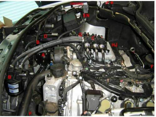

Ich habe gerade auch schon den Anruf erhalten bzgl der Absprache der Größe des Radmuldentanks und dem Ort des Umschalters.
Ich hoffe dass es bis Freitag alles ohne Probleme über die Bühne geht.
Laufen wird die Anlage ganz sicher ! Man klagt hier auch auf hohem Niveau was ja auch logisch ist bei dem Geld was man da lässt ! Finden tut man immer was ! Kommt nur drauf an ob das die Anlage in Zukunft beeinträchtigen wird oder nicht !
Das Bild stammt aus der offiziellen Einbauanleitung von Prins- da gibt es keinen Diskusionsspielraum ob man etwas nun schöner findet oder nicht! Der Hersteller gibt es so vor- Punkt!
Prins selber legt die Keihins flach - warum ist das also bei irgend Wem anders verwerflich?
Immer toll, wenn Laien sich besser auskennen, als es der HERSTELLER vorgibt....
Der Unterschied zum m113 ist, das hier noch die DME drunter liegt....tja, PRINS gibt es genau so vor, nicht anders :-)
Einbauprins
