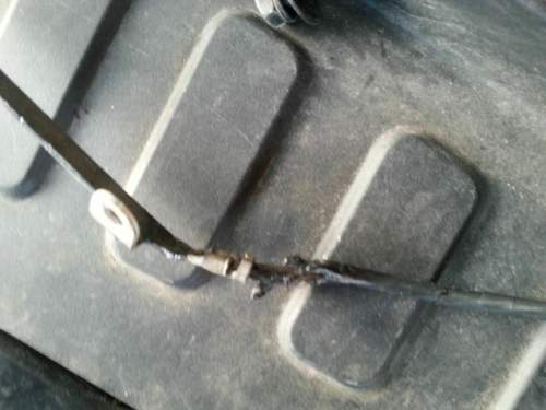

Hallöchen, habe gestern meine neuen Glühstifte eingebaut bekommen ... so weit so gut.
Die alten mal kurz an der Batterie getestet..... hm, keine davon ist defekt .... schon komisch. Die neuen ..... was soll ich sagen, auch da fließt kein Strom ! Spannung am Stecker vorhanden, alles so wie es soll .... nur keine Funktion !
Mein Schrauber hat gute Ohren, er hatte da was knistern gehört.
Zwischen Steckdose und Anschlußleiste der Glühkerzen ist ein 10cm flexibler Draht und dessen quetschstellen sind abgefackelt !!
Haben das Kabel erneuert, jetzt klappts auch mit dem Kaltstart.....
Qualität ist was anderes.....
Man konnte es nicht von aussen sehen, aber beim Testen/Messen ruhig mal direkt auf die Brücke gehen.
Danke für Eure Unterstützung und schöne Feiertage wünsch !!
