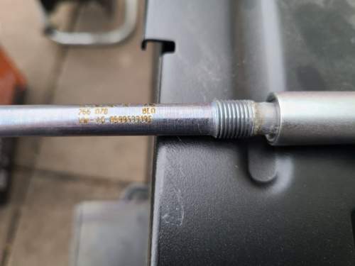

Ich komme bei jedem Ersatzteilkatalog auf die 059963319AB bis 2018. Somit 4,4 V Glühanlage. Ab 2018 dann 059963319AC mit 6,2 V.

Entscheidend ist ja, dass du Glühkerzen für eine 4,4V Glühanlage benötigst. Im Aftermarket wird man da je Hersteller wahrscheinlich nur eine Sorte Glühkerze finden, die beiden TN Indizes entspricht. AB sowie T.
AC ab 2018 scheint auf jeden Fall eine andere Glühanlage zu sein mit höherer Spannung. Aber bei einem 2017er Motor kommt das ja eh nicht in Frage.
Hallo, ich habe vor einem Jahr die Kerzen komplett getauscht. Bei meinem V6 CRTC waren diese, siehe Bilder, verbaut. Neu reingekommen sind dann Beru GE133 EAN 4044197971947. Bis jetzt keine Probleme beim starten.
