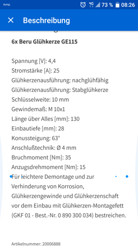

@neulingb8 schrieb am 16. Oktober 2018 um 07:20:23 Uhr:
Welches Software Update muss man den nun machen wenn man auf andere stifte wechselt?
Kann man das selber mit vcds bzw odis?
Welche hast du und welche sollen rein ?
Farbe vom Ring und Hersteller ?
Mit VCDS geht das nicht !
Es wird VCP und die richtige Software für das Steuergerät benötigt !
Ich habe solche bestellt siehe Foto.aber soweit ich weiß hat der Vorbesitzer die Glühkerzen schon mal gewechselt. Ich habe halt das Problem dass er morgens fast gar nicht mehr anspringt aber wenn ich die Standheizung an habe springt der tadellos an. Von daher denke ich dass die Glühkerzen defekt sind. Kann leider nicht genau sagen welche original drin waren!
Defekte Kerzen stehen im Fehlerspeicher 😉
Welche sind denn aktuell drin ?
Haben obenrum einen ring und der hat eine Farbe, welche Farbe ist das? Zieh doch mal den Stecker ab und schau nach!
