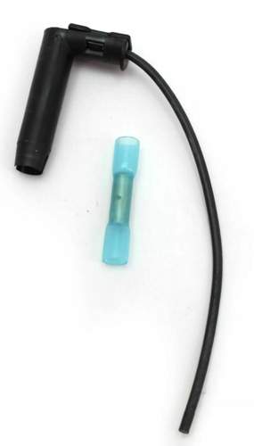

Die Stecker kann man bei Audi neu kaufen. Hab ich auch bei zwei Steckern gemacht.
Da es dort zu warm wird, sollte man nicht versuchen die zu flicken/ kleben.
Den Motor solltest du so warm wie es geht abstellen und direkt versuchen die GK zu lösen.
Die Stecker kommen übrigens mit einem Stück Kabel dran, dass man die weit genug von der Hitzequelle „Motor“ anlöten oder quetschen kann.
Du meinst also, das ist vom Aufwand her machbar?
Ich habe ein Angst davor, bei allen Kerzen die dann abgebrochenen Stecker ab zu bekommen.
Der Platz ist doch ziemlich eng und man braucht ein Spezialzange, oder?
wenn Du die Stecker eh ersetzen willst/musst würde ich einfach am Kabel ziehen. Wenn dann was abreisst ist nur der Kabelschuh mit dem Kontakt auf der Glühkerze und da kommt man dann sicher mit einer Spitz- oder Telefonzange dran.
Viel schlimmer wäre es wenn eine Glühkerze beim raus schrauben abbrechen würde....
@lightblack schrieb am 3. August 2020 um 22:09:54 Uhr:
Du nimmst einen Kabelbinder, legst ihn um das Kabel und fädelst ihn verkehrtrum ein... also so das er nicht einrasten kann- Rasternasen nach außen !!
Dann legst Du die gemachte Schlinge mithilfe einen Schraubendreher ganz unten um den Stecker und kannst nun an dem Kabelbinder den Stecker abziehen.
Kabelbinder wieder öffnen und um den nächsten Stecker legen usw
So hab ich ja gemacht. Dabei sind die Stecker abgerissen.
Werde jetzt es jetzt mal mit der Zange versuchen obwohl das verdammt eng aussieht
Das mit dem Kabelbinder wae schon Korrekt.
Mit den Jahren werden die Stecker porös und zerbrechen leider.
Den Rest auf dee Kerze musst du mit einer Spitzzange abziehen.
Im Grunde geht es ja darum, die Kerze mit Spannung zu versorgen und Kurzschluss zu unterbinden.
Der eigentliche Kontakt hängt ja noch am Kabel.
Dieser wird nur auf das Ende dee Kerze geschoben ohne Rastung.
Der originale Stecker rastet auf der Kerze ein.
Ein entsprechend langes Gummistück, Schlauch sollte reichen, um den Kontakt vor Masse zu schützen.
Ein Ersatzstecker kostet ab 10€.
Dann werde ich mir mal so eine spezial Glühkerzenstecker-Zange und eine 6er Satz Glühkerzenstecker kaufen und versuchen, die Reste der Stecker aus den Tiefen des Motorraums raus zu bekommen.
Danach kommt dann der Wechsel der Kerzen und dann auch hoffentlich die neuen Stecker drauf.
Werde berichten.
Hat eigentlich schon jemand mit so einer spezial Glühkerzenstecker-Zange gearbeitet?

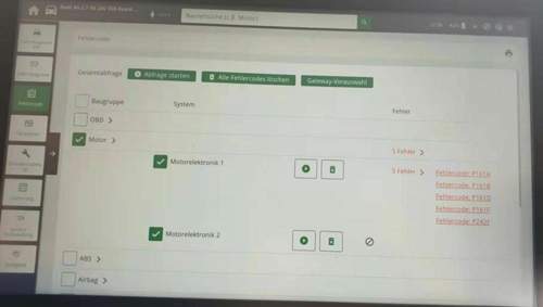

Guten Morgen Forum,
Seit zwei Tage blinkt meine Dicke Vorglüh-Kontrollleuchte und leuchte Abgaswarnleuchte.
Fehler auslesen gelassen:
P161A
P161B
P161D
P161F
P242F

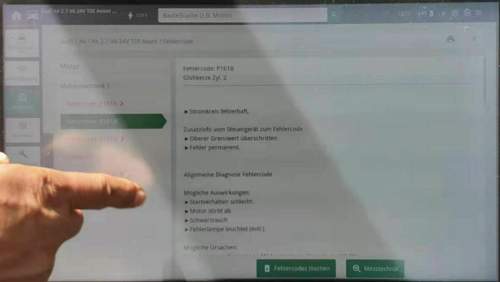

P161A, -B, -D, -F:
Glühkerze Zyl. 1, 2, 4, 6:
Stromkrei fehlerhaft
Zusatzinfo vom Steuergerät zum Fehlercode
- Oberer Grenzwert überschritten
- Fehler Permanent
Empfehlung von Werkstatt: alle 6 Glühkerzen wechseln
Meine Frage: soll ich davor auch mal Blick auf Steuergerät für Glühzeitautomatik und Relais werfen?
Warum geht so viel (4 von 6) gleichzeitig kaputt?
Welche Glühkerzen soll ich kaufen? Bosch? BERU? oder anders?

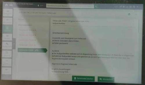

P242F: (Original-Fehlercode 5585)
Rußpartikelfilter
Ascheansammlung
Je nach Speicherzustand wird der Filter über das Regenerationssystem entleert
Meine Frage: ist jetzt zu spät für eine Regenerationsfahrt(natürlich nach der Glühkerzen wechseln und ohne Fehlercode P161A-F)? muss ich DPF Austausch oder Reinigen lassen?

Alle 6 Glühstifte wechseln.. BERU oder Bosch ist Dir überlassen.
Aschewert mal auslesen und hier einstellen...
Dann Fehlerspeicher löschen und eine Regeneration anstossen.
