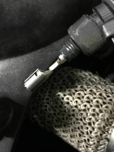

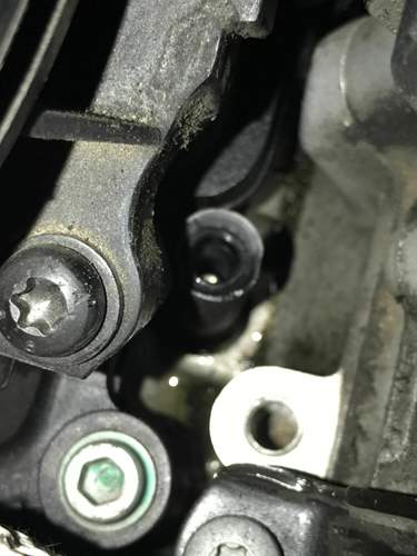

Nachdem 5 Glühkerzen als defekt gemeldet werden und er in sehr kalter Umgebung auch richtig schlecht gestartet ist, wollte ich damit anfangen.
Also 6 Glühkerzen und Werkzeug besorgt, eine Woche brav mit WD40 gesprüht.
Motor war leicht warm als ich anfing.
Erste Aktion: Mit dem Kabelbinder verkehrt rum an die Kerzenstecker dran und leicht gezogen. Schwupps war der Stecker in zwei Teile gerissen (siehe Bilder).
Zweite Aktion weil ich dachte, Pech gehabt muss doch gehen: Genau das gleiche bei der nächsten Kerze.
Also Abbruch nachdem ich das alles wieder draufgesteckt habe. Der Rest des Steckers liess sich für mich auch nicht mit einer Zange lösen. Wenigstenss ist er wieder problemlos angesprungen.
Frage: Ist da noch was zu machen oder soll ich es einfach so lassen?
Motor sollte ordentlich warm sein, wenn die GK rausgeschraubt werden. Zu den Kerzensteckern kann ich leider nichts beitragen.
