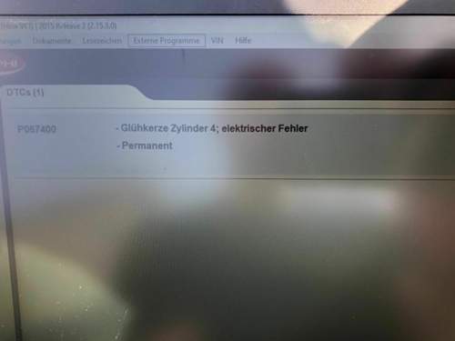

Glühkerze Zylinder 4!
Wo kann ich genau sehen welcher das ist?
@Savas_GS schrieb am 31. Juli 2020 um 12:30:01 Uhr:
Der hintere (von vorn aus gesehen). 😁

bei mir scheint Glühkerze Nr 3 defekt zu sein (lt VCDS), jetzt wollte ich mich an den oben genannten Nummern orientieren.
Wenn ich allerdings die Stecker abziehe sieht jeder der 6 Glühstifte bei meinem Fahrzeug identisch aus, müsste Nr 3 nicht einen anderen Anschluss besitzen?
A6 4G 3.0tdi 245ps bj 2013
Danke!
Lies mal den Beitrag von @fifty40 auf Seite 2, steht alles drin
059963319J glow plug; BERU; CLAB,CLAA,; CDUC,CDUD,; CGQB 6STK
Diese Zeile meinst du?
Also hat der CDUC keinen Drucksensor und somit 6 identische Glühkerzen?
Richtig.... den Drucksensor findest du nur beim 245er Clean Diesel. Deiner hat 6 normale Kerzen
Vielen Dank!
