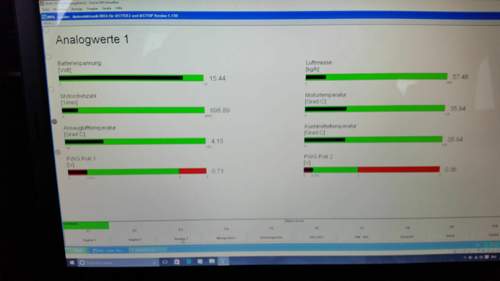

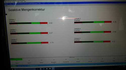

Kann mir jemand sagen ob die Werte in Ordnung sind?
20160105-132239-1
20160105-132319-1
Sieht nicht so aus, das Poti vom Pedalwertgeber ist im roten Bereich.
Was heißt das
Dass der Pedalwertgeber kaputt ist.
Also das Pedal wechseln
Kann das Grund sein für den hohen verbrauch?
Alle falschen Werte, die dem Motorsg. mitgeteilt werden, können Grund für hohen Verbrauch sein, Pedalwert, Lambda, LMM und nicht zu vergessen, kaputte Eindpritzdüsen.
Wobei erst mal geklärt werden sollte, ob die Werte nicht doch im Normalen Bereich liegen.
Wahrscheinlich ist das Gaspedal nicht betätigt worden.
Hast Du irgendwelche Probleme beim Fahren oder qualmt das Auto?
