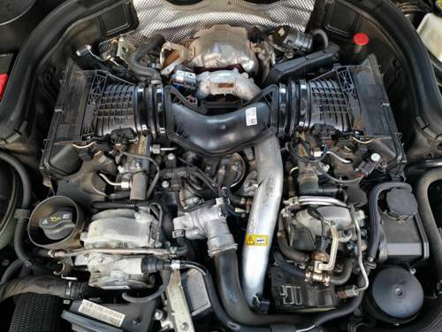

Hi kann mir jemand behilflich sein und zwar möchte ich die gluhkerzen austauschen weiß aber nicht wo sie sitzen. Hab einen Mercedes benz w 207 E coupe 350 Cdi Baujahr Ende 2010.
Huer noch ein Bild
