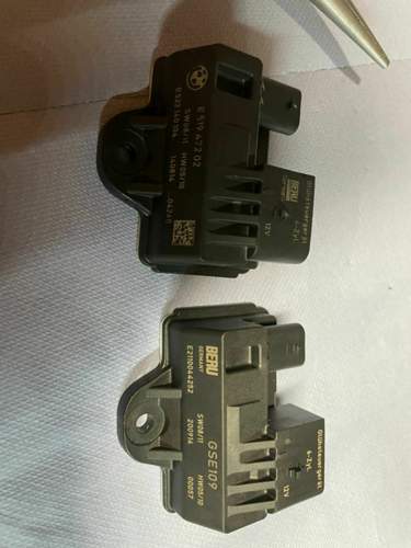

Glühzeitsteuergerät scheint auch dem Original zu entsprechen: siehe Foto.

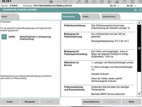

In Folge der beigefügten Fehlermeldung bin ich heute an die Glühkerze auf Zylinder 3.
Kabelverbidnung hatte ich optisch überprüft, sofern nicht verdeckt (also den größten Teil eben nicht).
Der Fehler mit der Glühkerze trat nun schon die letzten 6 Wochen auf.
Da bislang aber keinerlei LIN-BUS-Fehler dabei war, ging ich eben nicht vom GSE aus. Das hatte ich bei 120 tkm schon mal getauscht. Jetzt bin ich bei 250 tkm.
Die Glühkerze ging nach 2x einweichen mit Interflon nach Warmfahrt easy raus. Losbrechmoment 17 NM. Dann immer 3 Ratschenbewegungen vor, 2 zurück. Da gab es keine Auslösungen mit 10 NM mehr.
Kerze sieht einwandfrei aus.
Dann die neue Glühkerze angelernt.... Fehler bleibt noch da.

Werde jetzt mal ein GSE108 bestellen und verbauen. Mal sehen, was dann passiert.

Kabel mal durchgemessen?
Bei den Glühsystemsachen kauf ich nur noch original. Alles andere bringt nix.

@Horst696 schrieb am 27. Dezember 2023 um 18:25:35 Uhr:
Beru (BorgWarner) GSE 108 entspricht dem Original, die Boschkernzen im Optikvergleich auch.
Beim Ali gibt es ein Nachbau GSE für die Hälfte :D.
