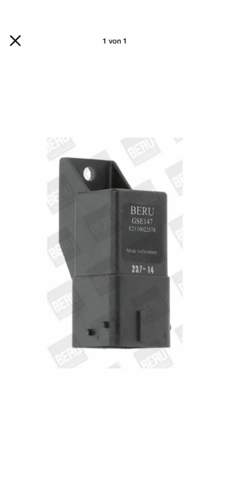

Guten Tag,
Fahre einen C30 1.6d Baujahr 2008 habe folgende Problem, wenn es ausgelesen wird kommt Fehler Vorglühsteuergerät defekt deshalb Fährt nur im Notbetrieb sobald man es löscht für 5-10sek. volle Leistung dann taucht wieder das Fehler auf und wieder Notbetrieb.
Das Teil Vorglühsteuergerät habe ich gekauft aber wo sitzt dieses Teil (siehe Foto) im Motorraum den ganzen Tag gesucht aber nichts gefunden..
Kann mir da jemand einen Rat geben?
Bea5158d-fec7-481d-a675-6a2c6f1070ce
Das Vorglührelais sitzt -wenn verbaut- an der Stoßstange, links neben dem Schweinwerfer auf der Fahrerseite.
Bei mir ist dieses Relais nicht verbaut, ist nicht durchgehend verbaut worden. Mein C30 ist aber auch aus 2007.
Im übrigen konnte ich das Problem lösen. Es lag am defekten Relais im Schaltkasten - der Tausch dauert ca. Ne Minute.

Moin,
Ja, war für die Glühkerzen. Bei mir ist kein extra vorglüh-Steuergerät verbaut, was du oben geschildert hast - das ist halt abhängig von der Fahrgestellnummer.
Bei mir lautete die Fehlermeldung damals immer „glow plug circuit a“.... I.d.R. Laß ich, das dann die Glühkerzen schuld wären. Ich habe damals einfach 4 neue Glühkerzen in den Motorraum in nen Käfig gebaut, sodass ich wusste das diese funktionieren.. Fehler war immer noch da... so ging die Suche weiter...
Hast du denn mal deine Glühkerzen gemessen?
Ecco
