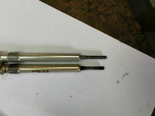

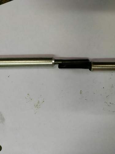

mein Dicker (BJ 2010) hat heute neue Glühkerzen. bekommen. Ich bin jetzt ein wenig irritiert, wegen Keramik und Metall. Welche sind denn auf dem Bild zu sehen? Die neuen sind nämlich von Bosch und vorher war Beru verbaut.
Auf den Bildern sind Stahl Kerzen zu sehen
