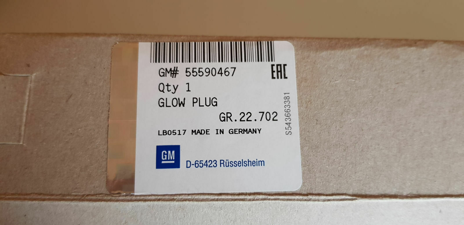

Hallo an alle, ich hab mal ne frage zu den Glühkerzen...Wie groß ist der Aufwand diese selber zu wechseln? Mir sind innerhalb der letzten 4 Wochen 2 Stück kaputt gegangen ...Mein FOH berechnet mir dafür ca.20€ Fehlerauslesen+80 € Arbeitslohn +30 € Material (Kerze).... also ca.120 € für den Wechsel von einer Kerze. ..find es sehr teuer zumal man immer das Fehlerauslesen bezahlen muss. ...denke die Verhältnismäßigkeit ist hier nicht gegeben. ...Kann man die Kerze selber wechseln ? Wenn ja, was ist zu beachten? Braucht man Spezialwerkzeug? Insi ist ez.10/2009 hat 150tkm runter 160ps....a20dth Motor. ...Danke
Nun hat es auch meinen Insignia erwischt.
Fehlermeldung : Fahrzeug demnächst warten
Zylinder 1 PSG006 Glühkerze defekt.
Mit Einbau hat mich das 181.-€ Euro gekostet, auf die restlichen anderen Zylinder habe ich verzichtet.
Nun über ein Teilehändler originale GM PSG Glühkerzen ( 3 Stück ) für rund 230.-€ gekauft, diese werden in den nächsten Tagen eingebaut.
Hier Bilder der schadhaften Glühkerze, diese hat 152Tkm gehalten.

ich bin etwas verwirrt und hoffe hier Hilfe zu finden :-)
Nach der Inspektion meines 2.0 Cdti BJ 11.208 wurde festgestellt, dass die Glühkerze am vierten Zylinder defekt sei.
Ich sagte dem freundlichen er solle bitte einen Kostenvorschlag für alle 4 Kerzen machen.
Gesagt getan, nur was mir komisch vor kommt ist das er 2 Stück normale Kerzen drauf hat und 2 Stück mit Drucksensor. Ich habe recherchiert ohne Ende, kann zu dem Thema aber nicht viel finden. Auch ein anderer Opel Händler konnte mir nichts dazu sagen.
Alles was ich rausgefunden habe ist, dass es nicht sein kann das 2 verschiedene Typen verbaut sind. Also entweder mit oder ohne Drucksensor. Weis jemand genau Bescheid über diese Sache? Sehe nicht ein so viel zu bezahlen, da der unterschied doch 90 Euro zwischen den Kerzen sind.

Warum nicht einfach alle 4 Glühkerzen Stecker abstecken und nachsehen wie die Kontakte aussehen?
Die normale GK hat nur einen Pin - den Hochstromanschluss und die PSG Kerze hat hat die Elektronikkontakte aussenherum auch noch dabei und sieht komplett anders aus: siehe Seite 2 bzw. 5
http://www.beru.com/download/produkte/fachvortrag_psg_de.pdf
Auch im Google findest jede Menge Bilder darüber !
[Von Motor-Talk aus dem Thema 'Glühkerzen Insignia' überführt.]
am 22. Mai 2013 um 16:17
hab jetzt alle 4 stecker von den kerzen entfernt und siehe da, sie sehen alles 4 gleich aus. nur einen pin! gehe also davon aus, das es die ganz normalen sind und zwar alle 4. schon verwundernd das mein FOH dann zu mir sagt ich habe 2 verschiedene drinnen.

du brauchst einen Drehmoment Schlüssel werden mit 20 Nm angezogen. Aufwand 10 Min gehen ganz leicht raus 80 Euro ist schon eine Frechheit habe mir damals die Glühkerze für 12 euro gekauft.
bei Beru steht,
Glühkerzen-Gewinde Anzugsdrehmoment
M 8             10 Nm
M 9             12 Nm
M 10           15 Nm
M 12           22 Nm
