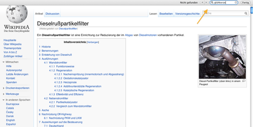

Gerne doch (siehe Anhänge).
Bildschirmfoto-2011-01-15-um-16-36-27
Bildschirmfoto-2011-01-15-um-16-37-04

Bei dem verlinkten Thema handelt es sich um einen Peugeot. Die genannte Fehlermeldung ''Anomalie Abgasreinigung'' ist eine sehr allgemeine Fehlermeldung. Eine Ursachenforschung kann man nur durch das Auslesen des Fehlerspeichers durchführen.
Eine wirklich sinnvolle Erklärung wird bei den Themen nicht gebracht. Richtig ist, dass bei der Regeneration zusätzliche elektrische Verbraucher zugeschaltet werden. Jedoch handelt es sich dabei um die Heckscheibenheizung. Damit lässt sich auch das Klicken des Relais erklären.
Bei der eigentlichen Verbrennung des Diesels im Kolbenraum liegt die Temperatur bei 2.000°C. Solch hohe Temperaturen erreichen nicht mal keramische Glühkerzen. Wie sollen Glühkerzen also die Temperatur anheben? Und selbst wenn: Sind sie überhaupt für längeren Betrieb ausgelegt?

Ok, ich muss selber zugeben, mein Link hatte nicht viel zum Thema ausser der Frage des TE zu tun.
Den Wert mit den 2000Grad erreichen auch die Keramikglühkerzen nicht. Das stimmt.
Die Erhöhung der ABgastemperatur erfolgt im Zusammenspiel zwischen Nacheinspritzung und den Glühkerzen.
Lasse mich auch gerne eines Besseren belehren, aber ich bin mir sicher dass das so stimmt.
