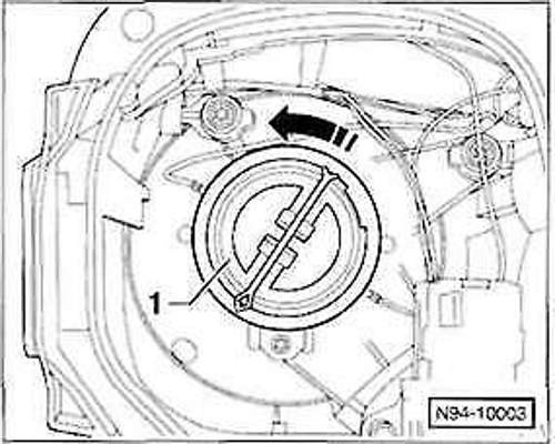

Moin, wie sieht das denn auf der linken Seite aus? Bei mir geht die Fassung vom Abblendlicht auch nicht mehr so richtig raus. Bin mir eigentlich sicher, dass ich sie beim letzten Mal richtig eingesetzt habe...
Rechts muss die Nase oben sein und links? Auch oben oder unten?
Ich habe mal ein Bild angehängt aus einer Touran-Anleitung, dort ist die Nase unten!
Wenn ich mich recht erinnere, ist es auf beiden Seiten identisch.
Auf den Fassungen sind mMn auch Pictogramme, z. B. "TOP".

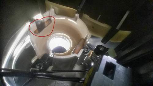

Guten Morgen in die Forumrunde ,
ich habe auch die Leuchtmittel bei meinen 2009 er Caddy gewechselt und hatte auch auf der linken Seite ein kleines Problem. Nach dem Tausch blieb das Licht weiterhin erloschen sowie die Fehlermeldung in der Anzeige. Ich hatte den Einsatz wieder richtig eingesetzt und hatte nicht dabei bemerkt, das dabei ein kleines Kontaktblech abgebrochen war. Habe es nicht gleich bemerkt und beim x-ten Male probieren habe ich dann unten drin liegen sehen. Ich habe beide Kontakte vom Einsatz bzw. Halter etwas nachjustiert und das Abblendlicht funktioniert wieder. Man muss auf festen Sitz des Einsatz nach dem Einrasten achten , damit ein sicherer Kontakt gewährleistet ist.
Ein Bild habe ich beigefügt , wo sich das Kontaktblech darunter befindet , was nach dem Einrasten den Kontakt hergestellt. Ist von außen nicht gleich so einfach zu erkennen.
