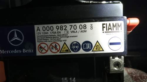

Frage in die Runde (und ich hoffe es steht hier jetzt nicht irgendwo total präsent, habe nämlich nix gefunden...)
Ist die originale werkseitig verbaute Stützbatterie (FIAMM) eine AGM-Batterie?
jawohl
X
Nein würde so gekennzeichnet sein, Tante Google, sorry keine Brille, stimmt

Noch mal eine Frage hier in die Runde:
Sowohl hier im Thread als auch in anderen, bei denen es sich um die Zusatzbatterie handelt, wurde die Varta Aux14 empfohlen,
siehe: https://...tterie-industrie-germany.de/...ary-agm-12v-13ah-200a-en?...
Hat diese Zusatzbatterie auch den Entlüftungsschlauch sowie die Pole an gleicher Stelle, wie die Originale von FIAMM?
Ansonsten gibt es von Varta ja auch noch diese Batterie hier,
siehe: https://...tterie-industrie-germany.de/...-51214-agm-12v-12ah-200a?...
Kann man die nicht auch nehmen?
Ich suche da irgendwie gerade den "Unterschied" - möchte keinen unnötigen Fehlkauf tätigen.
Danke in die Runde!
Die hab ich seit 2020 drin:
https://www.ebay.de/itm/271420795037
Funktioniert einwandfrei.
Super, danke dir für die Antwort @Markus250
Frage: Die Öffnung für den Entgasungsschlauch hat die Batterie?
Kein Entlüftungsschlauch, ist ein geschlossenes System.
