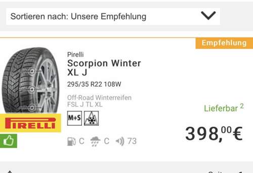

@MB212 schrieb am 17. Oktober 2019 um 20:52:03 Uhr:
Nur Winterreifen
In der Größe gibt es als Winterreifen nur den Pirelli Scorpion Winter.
Das größere Problem ist aber, dass du die von dir aufgeführte Felge auf dem 53er nicht fahren darfst. In 22 Zoll darfst du nur das AMG Leichtmetallrad im Kreuzspeichen-Design in VA 285/40 R 22 auf 10,0 J x 22 ET 55, HA 325/35 R 22 auf 11,5 J x 22 ET 53 fahren. Das andere Rad ist von den „normalen“ GLE‘s und für den 53er nicht zugelassen!
Auf dem AMG Leichtmetallrad im Kreuzspeichen-Design darfst du nur die o.a. Mischbereifung fahren. Auch hier kommt aufgrund der selben Dimension nur der Pirelli Scorpion Winter in Frage.

Diese Pirelli wären also möglich?
Bbba88dd-165d-430e-82fa-8d379f828c35
@MB212 schrieb am 17. Oktober 2019 um 21:29:35 Uhr:
Explizit nur diese Kombination - Siehe Bilder - Da kein anderer Hersteller diese Kombination als Winterreifen anbietet! Preislich liegst du irgendwo um die € 2.000,-
