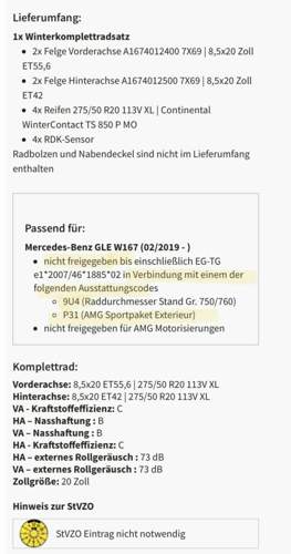

PS: bei meiner suche bin ich auf einen Hinweis gestoßen - Nur Freigabe in Verbindung mit Code: 9U5 Raddurchmesser 790
Kann mir jemand sagen was das bedeutet, bzw. wo ich finde ob ich dies erfülle! In den COC Papieren steht schonmal nix.

... und hast du diese Codes ? —-> siehe Foto:

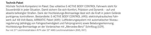

Das ist nicht richtig - 21 Zoll gehen auch mit dem Technikpaket.
0d728c2c-be82-4e13-97e8-9c844a3065c2
@Dampfrad11 schrieb am 7. Oktober 2019 um 08:53:43 Uhr:
Gerade noch mal geguckt - Der Teufel liegt mal wieder im Detail 😉
21 Zoll in Verbindung mit dem TP nur bei der „Non AMG Exterieur“ Variante. Da soll noch einer durchblicken...

ich hab es im konfigurator gesehen, so bald man technik paket anwählt hat es nur Auswahl aus 22 zoll räder

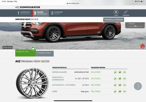

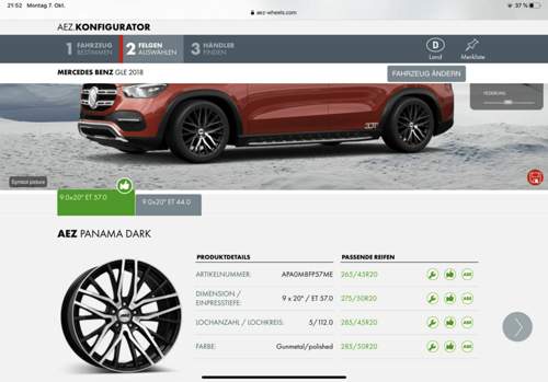

Wer auf der Suche nach ein paar günstigen 20 Zoll Felgen für den Winter ist, könnte bei AEZ-Wheels fündig werden. Die Felge dürfte bei ca. € 250,- pro Rad liegen - So zumindest bei Wheelscompany...
ABE ist vorhanden - Begrenzt die Auswahl aber auf Fahrzeuge mit einem Bremsscheibendurchmesser von 375mm an der Vorderachse. Schneeketten sind auch ausgeschlossen.
