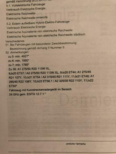

Mag sein das die oberen Felgen passen, befürchte werden aber keine Zulassungen für den 53er erhalten...
Laut COC Papieren darf ich keine 8,5 fahren. Brauche mind. 9
stimmt...die anderen Felgen sind nur 8,5 breit

Die gehen nicht mit AMG Exterieur P31
Hat jemand bereits Bilder wie diese Felgen am Fahrzeug ausschauen?
@ml406 schrieb am 2. Oktober 2019 um 15:39:18 Uhr:
Ich meine schon. Die hat mein Händler mir auch vorgeschlagen. Ich habe AMG, dritte Sitzreihe und Anhängerkupplung.
Schau mal in Deine COC Papiere, da steht alles drin. Ich mach nachher ein Foto und stell es ein!
@Kai-Bike schrieb am 2. Oktober 2019 um 15:00:55 Uhr:
https://www.kunzmann.de/.../...zgedreht-original-mercedes-benz.htm?...
Genau diese hab ich bereits...habe sie im Original weiter oben eingestellt...
Hier der Auszug aus der EG Übereinstimmungsbescheinigung
