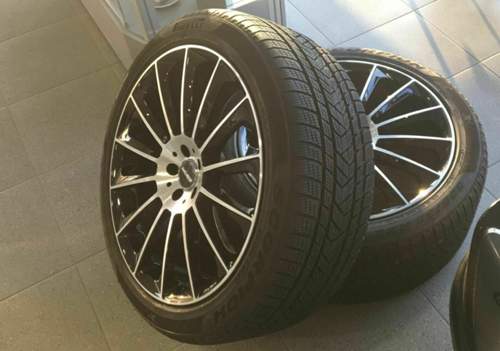

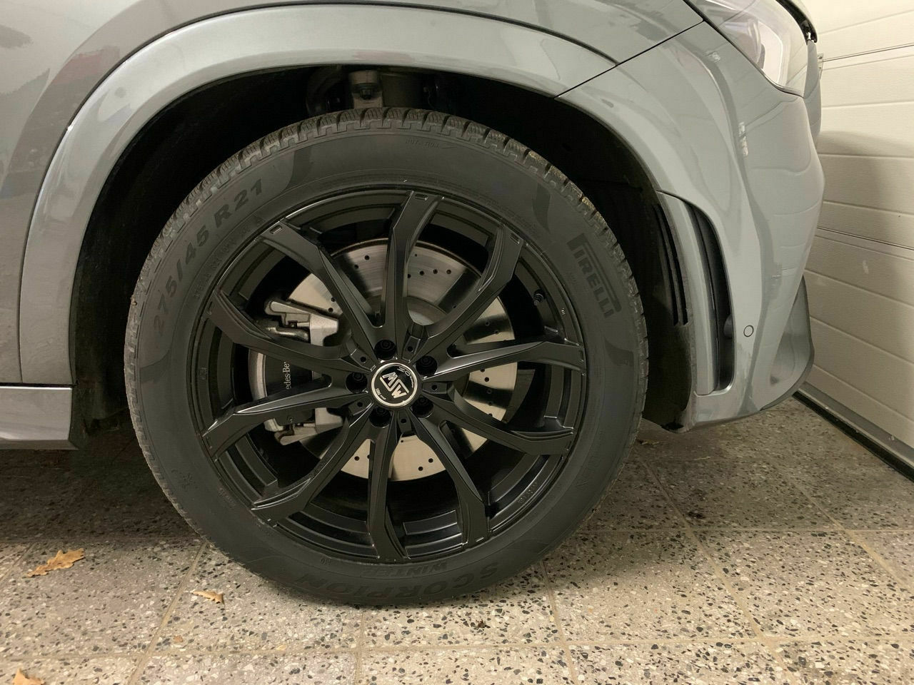

Jup 21 Zoll 275x45 von msw
@Loeckelchen schrieb am 18. Dezember 2019 um 15:52:33 Uhr:
@Deoner123 schrieb am 17. Dezember 2019 um 14:45:06 Uhr:
Hi Leute hat jemand schon Winterreifen für den Gle auf nicht Mercedesfelgen? Suche grade für den 450 Felgen aber finde irgendwie nichts.
Hast du eventuell noch ein Bild vom kompletten Fahrzeug? Man sieht die Felge zwar schön, aber nicht wie sie auf dem Auto wirkt...

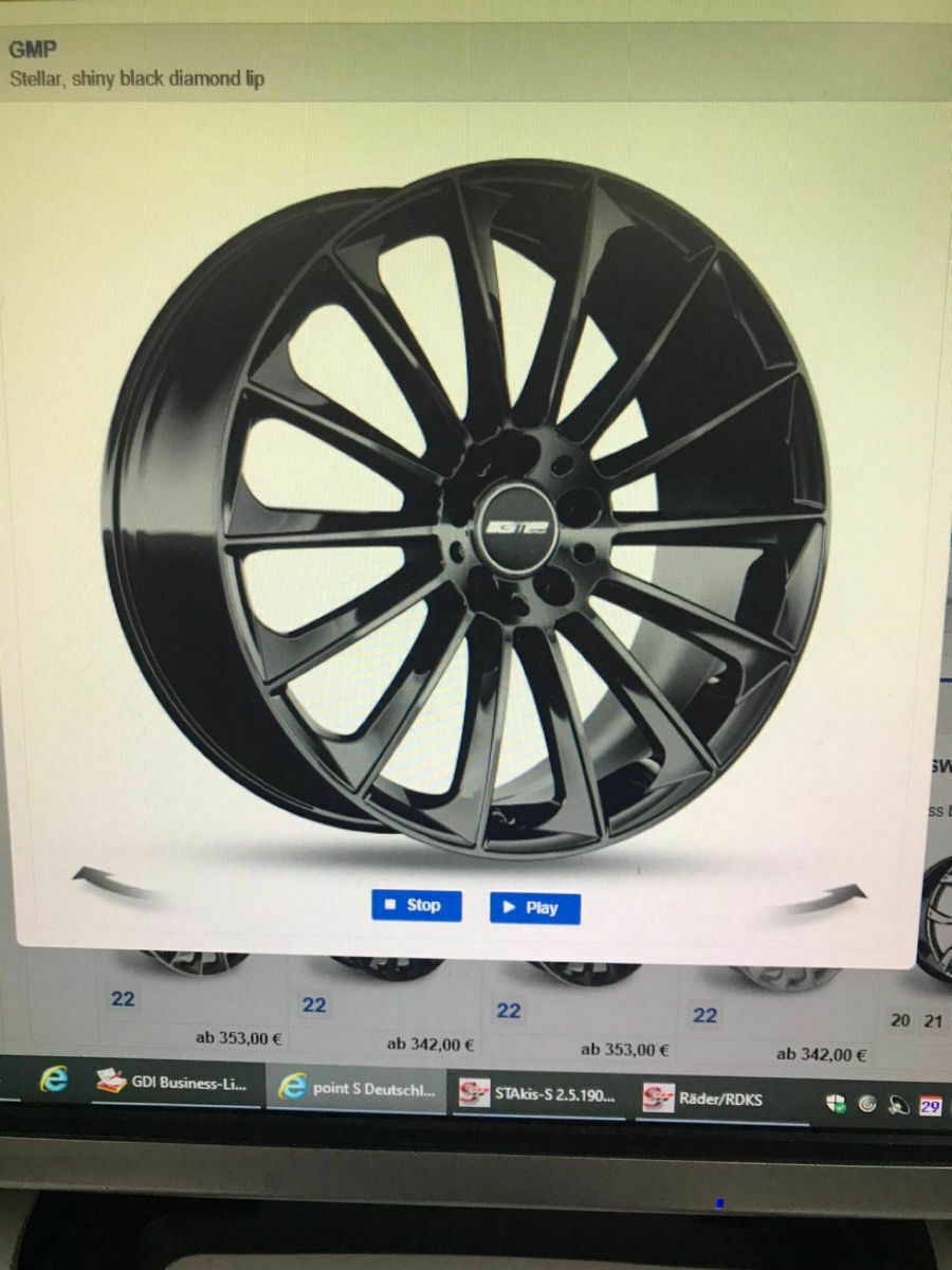

Na klar
Die hat mir mein Kumpel auch noch angeboten.
22 Zoll 285x40
@Loeckelchen schrieb am 18. Dezember 2019 um 17:19:25 Uhr:
22 Zoll 285x40
Liegen schon bei meinem Händler :D

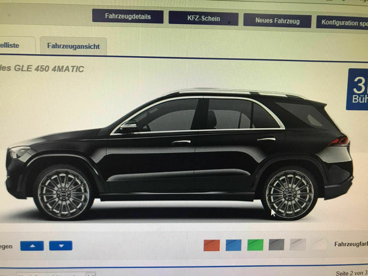

Allerdings gibt es dafür bis dato keine ABE und aus meiner Sicht nur ein nicht vollumfängliches Teilegutachten. Läuft also auf eine Sonderabnahme hinaus...
Efacd717-fb90-4517-9b23-29ad5eda528b
Die hatte ich vorher auch im Visier,das Risiko war mir zu hoch. Ich habe auch ca 10 Wochen auf die ABE gewartet. Gott sei Dank, da sich die Reifengröße nach der erteilten ABE geändert hat.
@Loeckelchen schrieb am 18. Dezember 2019 um 17:47:55 Uhr:
Ja etwas Risiko und Kosten sind dabei... ;)

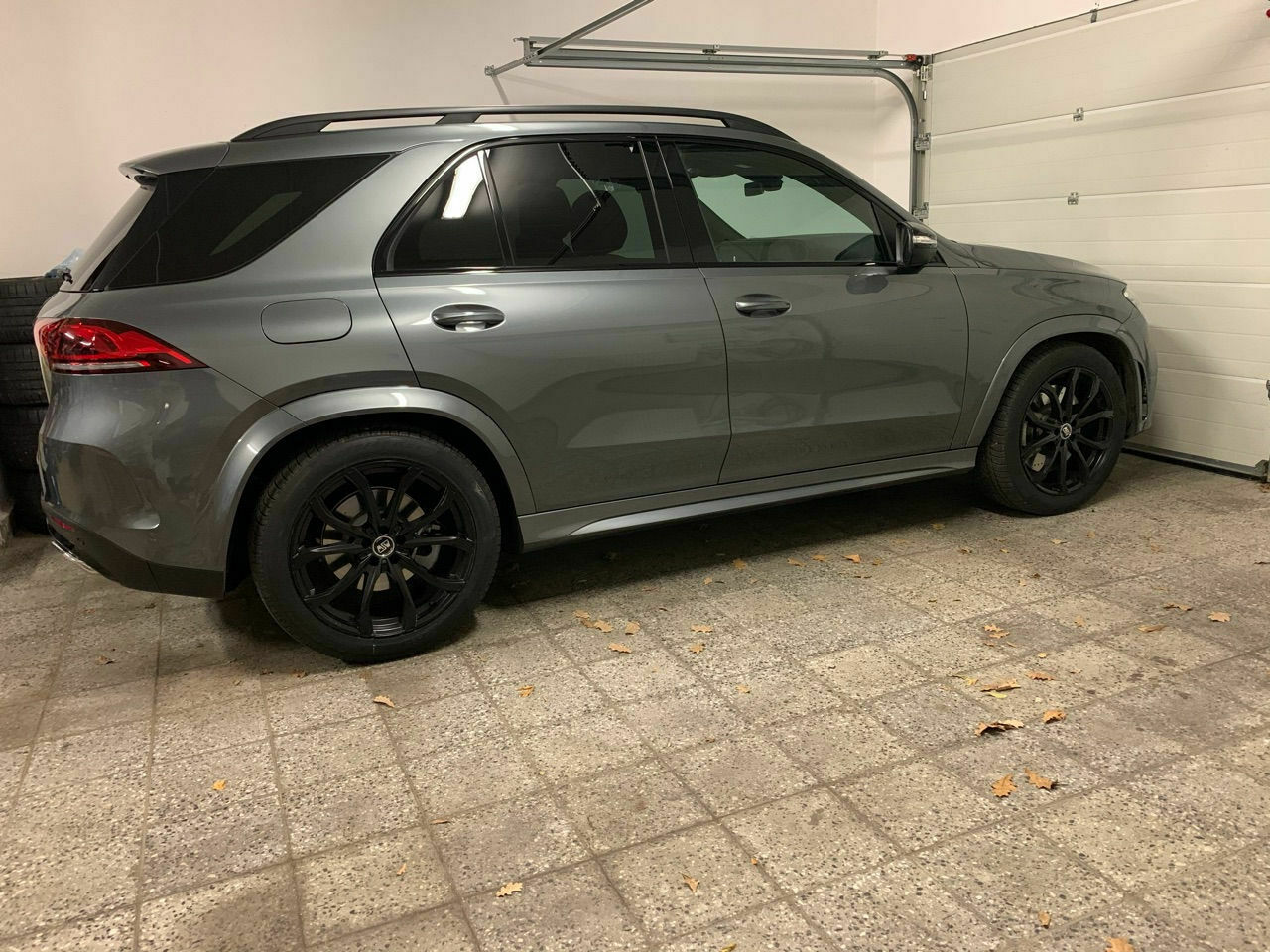

Hab die 20 original heute bestellt, Komfort ist mir heute viel wichtiger und der preis von 2300€ einfach hammer!
Hast du deinen GLE bekommen @Dampfrad11?

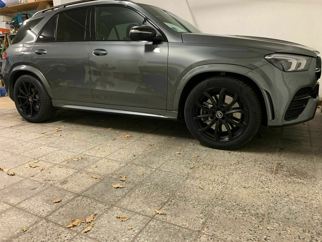

Ich habe auch ein 350D mit AMG...
20 zoll ohne probleme ...
@ningni ja die original 21“ gehen auf das amg Paket welches mit 20“ ausgeliefert wird. Fahre ich selbst so.
