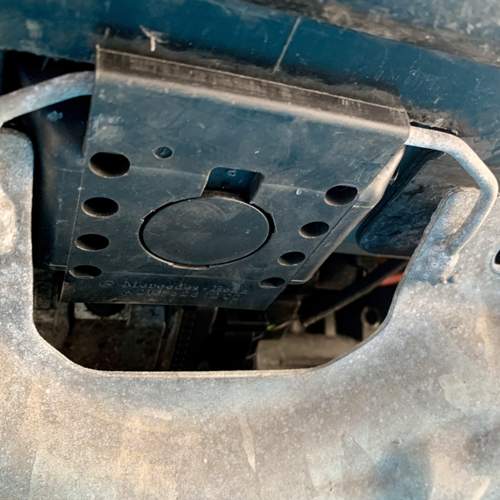

ich habe ab Werk einen Unterfahrschutz in Ausführung Stahl. Dieser ist vorne im Bereich des Stoßfängers mit einem Bügel eingehangen. Weiß hier vielleicht jemand wie ich diesen Bügel aus diesem „Plastikgreifer“ rausbekomme, sodass ich den Unterfahrschutz komplett entfernen kann?
Gruß und Dank Helmut
Verschluss
2 Antworten
Das runde Teil wird ein Splint sein.. einfach mal probieren rauszuhebeln..
Themenstarteram 10. Oktober 2023 um 10:12
@DENIS C36 schrieb am 7. Oktober 2023 um 21:53:09 Uhr:
Danke!
Man muss sich zwar etwas überwinden, da der Splint recht fest sitzt und das Material auch etwas nachgibt, aber es hat funktioniert. Danke!
