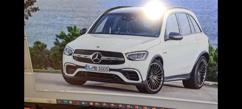

Guten Morgen...
Nachdem es unseren glc 400d mopf amg line bj 7.7.2020 hsn tsn 2222 ajv 000 23 3
die letzten Tage böse an der Front erwischt hat... :rolleyes::o
Spoiler... Scheinwerfer... grill... haube...
Kommt bei mir die Idee auf die Front Schürze mit den lufteinlässen gegen die des glc 63 amg auszutauschen...
Dazu meine Frage...
1. Ist das überhaupt möglich von amg line nach amg63 umzubauen..
Wenn ja welche Teile müssten alle ersetzt werden...
2. Welchen Grill muss man dafür verwenden...
Muss es zwingend der amg grill sein oder würde auch der diamant grill passen...
3. Was ist mit der haube... hat die vielleicht auch eine andere Form...
Nachtrag... die 255 45 20 - 285 40 20 felgen sind bereits incl. 776 Radlaufverbreiterung für AMG Räder
Installiert...
Und diese front
Danke für eure Einschätzungen
Gruß mhe :)
Glc 63 amg
Glc 63 diamant
Glc 400d luftauslass amg line
1 Antworten
hi,
ja das passt da du eh einen mopf besitzt ist das kein problem.
du muss allerdings auch beide vorderen radhausschalen und die vordere unterbodenverkleidung vom 63er verbauen..
den grill muss du auch vom 63er nehmen der ist anders als bei den anderen modellen..
habe meinen vormopf 300er auf das glc 63s facelift grad erst umgebaut...
