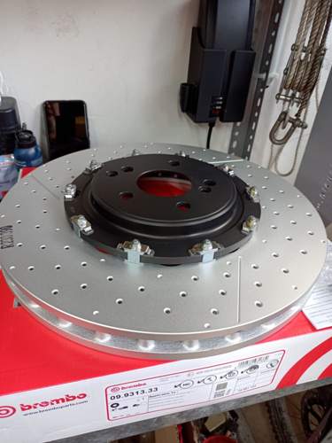

Wie sind eure Erfahrungen mit quietschenden Bremsen am 63 AMG
Haben einige von euch eventuell schon mal die Zimmermann oder die Brembo Bremsen verbaut? Wie sind eure Erfahrungen damit?
24 Antworten
Hi, an meinem vorigen E63 hatte ich das auch :-( an meinem GLC 63S der serienmässig 390mm Scheiben hat, habe ich unlängst da die vorhandenen nahe der Verschleissgrenze waren auf die abgebildeten 390mm Brembo Scheiben umgerüstet. Bremsklötze waren glaub (ich müsste nachsehen) von TRW. Bis dato, haben aber auch noch nicht viel gelaufen, keine Geräusche :-) hoffe es bleibt so, gruss Burner

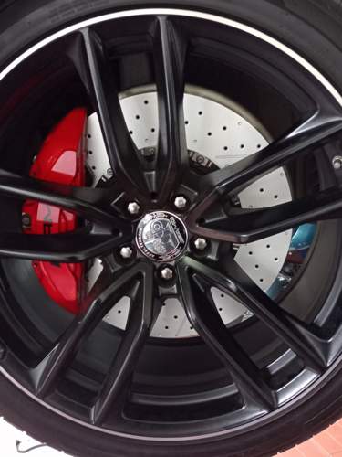

Themenstarteram 6. April 2023 um 21:38
Sieht sehr gut aus
Sieht dann unter der 21 Zoll Felge so aus :-)
21-zoll-390mm

Ich finde so eine Scheibe aber nicht für den GLC 63 s unter der nr die auf deinem Kartons abgebildet ist. Der zeigt mir Fahrzeuge wie c, cls, sl und sls. passt die einfach so ?
Hallo, wenn du serienmässig die 390mm Scheibe hast, dann passt das :-)

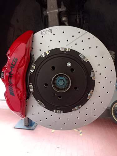

@burner1957 schrieb am 7. April 2023 um 11:19:47 Uhr:
so sah meine zuvor verbaute Scheibe aus
Scheibe Serie GLC 63s

Die schwimmenden Brembos auch hier zu sehen und beschrieben, als dem Original gleichwertige Brembo Bremsscheibe mit UV-Korrosionsschutzbehandlung.
https://www.bremboparts.com/.../000135958-1
Hatte die 390mm Brembos wie von mir weiter oben schon erwähnt auf meinem leistungsgesteigerten 5,5 Biturbo E63, damals von den original 360mm Bremsscheiben auf diese 390mm Brembos umgerüstet, und damit endlich eine Bremse wie es sich gehört :-). Desshalb habe ich sie auch wieder an meinem GLC 63 verbaut.
