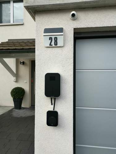

Hallo, ich habe meinen GLC 330e PlugIn Hybrid bestellt und erwarte die Lieferung auf April 2021. Die Vorfreude ist die grösste Freude und so habe ich mir meine Wallbox bereits heute installiert (Installation gemäss Fotos in der Beilage).
In der Schweiz in meiner Gemeinde habe ich die Wallbox angemeldet - die Bewilligung war eine reine pro forma Sache da nur eine 11 kW Wallbox und wir mit unserer Sauna bereits eine genügend grosse Zuleitung zum Haus haben (HAus Absicherung 3 x 40 Ampere).
Ergänzend möchte ich noch ein paar Berechnungen zur Thematik «Leistung» anbringen (stak vereinfacht):
Die Formel lautet: Leistung (P oder Watt) = Spannung (U oder Volt) x Stromstärke (I oder Ampere). Eine drei Phasen Leitung à je 230 Volt (wird auch mit Industrie Steckdose 400V bezeichnet) bei 16 Ampere leistet somit: 3 x 230 x 16 = 11kW. Mit anderen Worten: jede Phase kann max. 3.6 kW leisten. Eine Zuleitung für eine Industriesteckdose (400V oder eben 3 x 230V) muss in der Schweiz mit 5 x 2.5 mm2 verlegt werden.

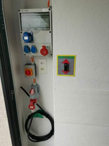

Gemäss den Infos wird der GLC 300e mit «nur» zwei Phasen oder eben 7.2 kW geladen. So ist es auch mit dem Audi Q5 Hybrid (hab’s mit dem Auto des Kollegen getestet - siehe Foto 4). Auch habe ich mal einen Tesla angeschlossen, der ladet mit 11 kW und alle drei Phasen liefern Strom.
Nun zu meiner Frage: Werden beim Laden des GLC 300e immer die gleichen zwei Phasen verwendet oder ist die Wallbox oder der GLC so intelligent und wechselt von Ladung zu Ladung die Phasen? Also mal 1+2 und mal 1+3 und mal 2+3? Wenn nämlich immer die gleichen zwei Phasen verwendet würden, so könnte ich eine zweite mobile Ladestation für ein weiteres Fahrzeug verwenden, welches dann halt nur über eine Phase und mit 3.6 kW laden würde.
In der Beilage Fotos der Installation (Aussen = Wallbox) und Innen mit allen Steckersystemen (CCE 400V, CCE 230V, CH Stecker und D Stecker mit je 16 Ampere). Dort würde ich dann die mobile Station an einer Phase anschliessen, welche der GLC nicht verwendet. Ebenfalls eingebaut habe ich einen Leistungszähler, damit ich ende Jahr ausrechnen kann, welche Leistung für die Autoladungen verwendet wurden.
Wie ist eure Sicht?

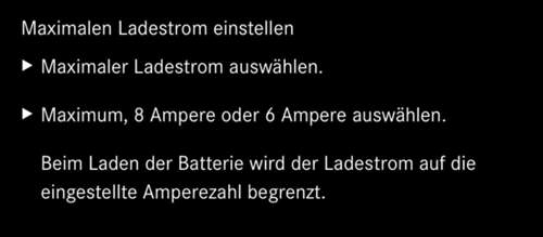

bei Bedarf im EQ Menü begrenzen

Hallo in die Runde, ich kann leider noch nur (Liefertermin Ende Januar) theoretisch anrworten. Die Hochvoltbatterie braucht zum Laden Gleichstrom. Also muss jede Phase über eine Leistungselektronik gleichgerichtet werden. Im GLC sind davon 2 Bausteine verbaut und kann so 7,2 KW laden. Bei der Mercedes Einsparpolitik werden wohl kaum 3 Bausteine drin sein, um wechselphasig mit nur 2 Phasen zu laden. Mercedes lässt sogar neuerdings die vergleichsweise billige Motorraumabdeckung (Plastic Spritzguß Teil) im EQC weg.
PS: Ich hätte den Kabeln auf der Aussenwand noch ein Schutzrohr spendiert. Sieht ansonsten top aus.

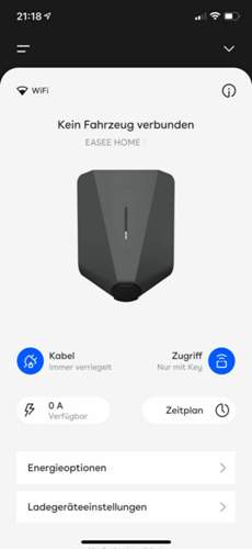

Der GLC wird das wohl nicht steuern können mit den Phasen. Das ist Sache der Walboxe. Ich habe in der Fa ein Easee Home. Und die kann bis zu drei Boxen die Phasen selbstständig zuweisen. Die hat zwar nicht so eine schöne Anzeige auf der Boxe, dafür hat man fast unbegrenzte Möglichkeiten mit der easee Cloud und der App dazu abzufragen was gerade ist. Inkl. Sromverbrauchszählung in der Cloud für jede Boxe separat. Aber nützt ja nix dass ich dir die Vorteile einer smarten Boxe aufzeige ........
Easee Clod Stromverbrauch
App Stromverbrauch
App Steuerung
