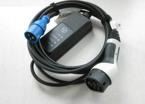

Hallo, hat sich jemand den Industriestecker zum Laden dazu bestellt ?
@Mark39 schrieb am 24. August 2020 um 22:49:22 Uhr:
Ich nicht.
Habe die Ladekabel für Wallbox und Haushaltssteckdose, jeweils glatt mit 8m Länge, geordert.
Wo würde man den denn benötigen? Ich werde im Wesentlichen zuhause laden und vielleicht noch, aber sicher sehr selten, vielleicht auf Reisen, an einer öffentlichen Ladesäule.
@Moerkjuser schrieb am 25. August 2020 um 18:18:50 Uhr:
Ich lade mit dem Kabel nur Zuhause. Hab aber dafür keine Wallbox installiert.
@Mark39 schrieb am 25. August 2020 um 18:29:30 Uhr:
Denke so sollte es aussehen

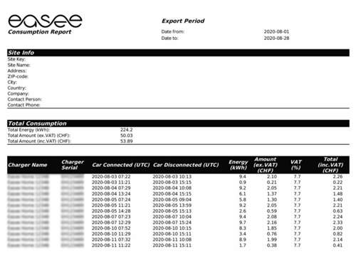

Allerdings hat sie für mich einen Nachteil: sie gibt es derzeit nicht mit MID-Zähler.
Laut dem deutschen Importeur (Box kommt aus Norwegen) ist aktuell auch nicht so schnell damit zu rechnen.
Ich brauche bzgl. der Abrechnung mit dem Finanzamt wohl einen MID-Zähler ... aber ich habe da inzwischen auch Gegenteiliges gehört. Scheinbar kann einem da keiner wirklich eine korrekte Info geben, daher werde ich wohl auf Nummer sicher gehen.
Aktuell hab ich mich auf die Elvi von EVBox eingeschossen.
Kostet um 800€
MID zähler ist klar.
Aber was will man wenn man so einen Report vorlegen kann.
Adresse hab ich rauskopiert. 2te seite fehlt.
Ist aktuell für CH und MwSt. Kann man alles konfigurieren.
