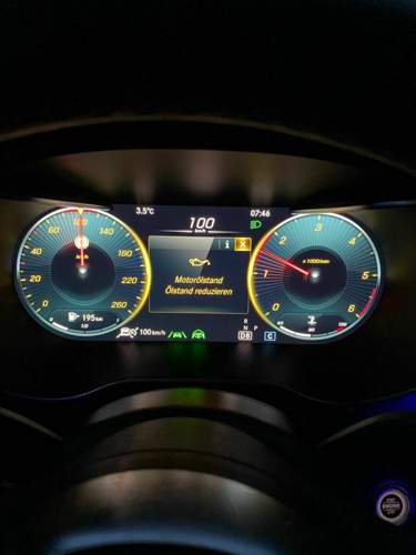

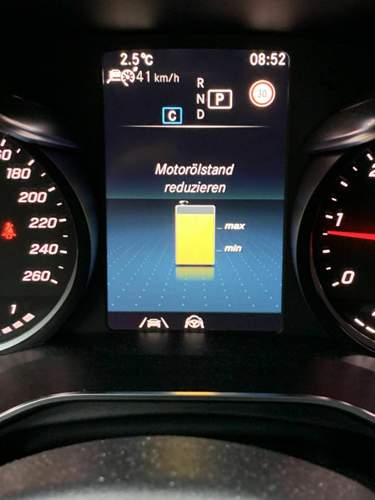

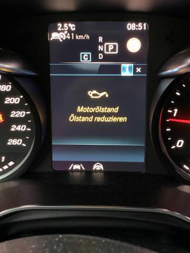

Liebe Forumsgemeinde,
nachdem ich jetzt meinen GLC seit über einem Jahr habe und echt sehr zufrieden mit dem Auto und meiner Ausstattungswahl bin, habe ich heute meinen ersten Dämpfer bekommen. Leider bin ich nicht sicher, ob ich auf der Werkstatt oder das Auto schimpfen soll....
Das Auto war vor etwa 1.000 Kilometern bzw. zwei Monaten bei der ersten Inspektion bei der Niederlassung. Wegen Corona fahre ich zur Zeit recht wenig. Heute Morgen war mal wieder eine Regeneration des Partikelfilters angesagt, was ich immer am erhören Leerlaufverbrauch erkenne. Plötzlich erscheint die Meldung „Motorölstand Ölstand reduzieren“ und das Auto will schon selbstständig eine Pannenmeldung absenden.

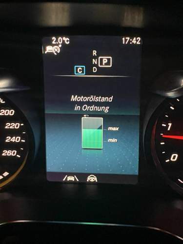

Meine spontane Reaktion war: Die Profis in der Werkstatt haben zu viel Öl eingefüllt. Mir war schon bei der Abholung aufgefallen, dass die digitale Ölstandsanzeige auf Maximal stand. Bin dann direkt in die Werkstatt und habe eine Entschuldigung erwartet.
Als ich eben das Auto abholte hatte ich das Gefühl, dass ich froh sein muss, dass ich diesen unnötigen Aufwand der Werkstatt nicht bezahlen brauche. Keine Entschuldigung, nichts.
Die Erklärung des Mitarbeiters: Das ist ein bekanntes Problem mit dem neuen Vierzylinder Dieselmotor ohne Ölmessstab. Das kommt ständig vor, dass diese Fehlermeldung fälschlicherweise angezeigt wird. Der Ölstand wäre in der Regel völlig in Ordnung. Bei meinem Fahrzeug haben sie extra das ganze Öl abgelassen und die Füllmenge extra ausgelotet. Es seien exakt die 6,8 Liter drin, die der Motor braucht.
Meine Frage an Fahrer des „neuen“ 200d, 220d oder 300d: Hattet Ihr das auch schon?
Und an alle die sich technisch mit dem Motor auskennen: Hat mich die Werkstatt zum Narren gehalten oder sind die wirklich unschuldig?
Als ich das Auto eben mit kaltem Motor abgeholt habe stand der Ölstand immer noch auf MAX. Ist das richtig bzw. bei Euch auch so?
Bilder füge ich mal bei.
Nach der Fehlermeldung
Fehlermeldung
Beim Abholen mit kaltem Motor

Bei meinem 300d stand die Anzeige sowohl
bei der Auslieferung als auch nach der ersten
Inspektion auf MAX.
Der Punkt scheint also ok zu sein.
Bei der Abgabe zur Inspektion stand die Anzeige
leicht unter MAX.
Also scheint das Ding auch tatsächlich zu messen.

Bei mir ist die Fehlermeldung und die anschließende Überprüfung durch die Werkstatt jetzt keine 500 km her. Heute hatten wir eine größere Tour vor uns. Keine 50 km von Zuhause entfernt ist die Meldung erneut erschienen. Ich bin weitergefahren, da ich erstmal davon ausgehe, dass wirklich nicht zu viel Öl drin ist. Nach einem Tankstopp nach 250 km war die Fehlermeldung dann wieder weg.
Ich frage mich, warum das Problem erst nach der ersten Inspektion auftritt? Warum wird der Ölstand bis auf den maximalen Stand laut Anzeige aufgefüllt- und das im kalten Zustand??? Ich meine beobachtet zu haben, dass in beiden Fällen eine Regeneration des DPF lief. Wird da der ganze Motor und somit auch das Öl eventuell wärmer als sonst und dehnt sich somit mehr aus? Ich glaube irgendwie nicht an einen defekten Sensor...
