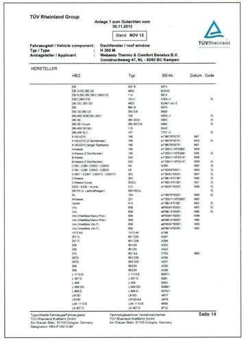

Offizielle Antwort von Webasto betreffend nachträglichem Einbau eines Schiebedaches.. (H300 De Luxe oder den Nachfolger Entry/Comfort)
Zitat :
Leider ist die Nachrüstung eines Glasdaches in die Mercedes V-Klasse W447 Marco Polo nicht möglich.
Da stellt sich mir die Frage, wie habt ihr die Zulassung bekommen bei eurem Webasto Einbau? Einzelabnahme?
am 6. Juni 2017 um 9:13
Bedarf es tatsächlich einer Zulassung? Das ist eine ernst gemeinte Frage.
@liqsh schrieb am 6. Juni 2017 um 10:25:27 Uhr:

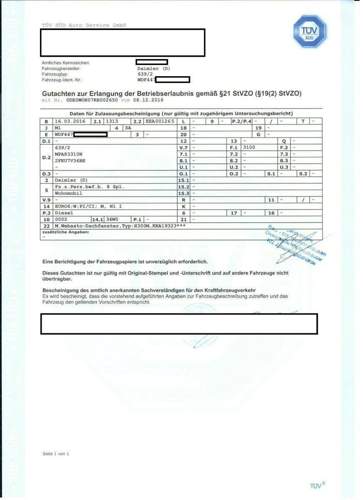

Webasto direkt kontaktieren kannst Du vergessen. Habe ich auch versucht, es gibt da nur Nonsens-Aussagen.
Wie ich vorgegangen bin:
Recherchiert, wer Webasto Hebe-/ Schiebedächer einbaut. Oft sind es kleine (oder 1-Mann) Betriebe, welche für die Autohäuser Webasto-Dachfenster, Heizungen etc. einbauen. Mein Betrieb hatte auch keine Erfahrung mit Mercedes, aber schon einige in das California-Aufstelldach eingebaut und das ist ja ziemlich ähnlich.
Die Elektrik hat dann mein Autoelektriker eingebaut und da bin ich froh drüber, denn es ist etwas kniffelig die Kabel in die Aluleiste des Aufstelldaches zu kriegen, zumal da schon Kabel von den Dachlampen liegen.
Die Einzelabnahme hab ich dann bei meiner Haus- und Hofwerkstatt machen lassen. Es gibt ja nur eine Typengenehmigung von 2012 (Vorgängermodell) und da gab es noch keinen Marco Polo 447. Auf dieser Basis wurde dann die Einzelabnahme gemacht (80€) und damit kann man es in den Brief eintragen lassen.
Das aktuelle Webasto Dachfenster wollte mein Kontaktbetrieb nicht einbauen, da er Bedenken wegen der Grösse, Motor etc. hatte, somit wurde es das Vorgängermodell...
Siehe auch beiliegende Dokumente.
@Strahlemann85 schrieb am 6. Juni 2017 um 11:13:27 Uhr:
Musst Du nicht machen - es erlischt halt lediglich die Allgemeine Betriebserlaubnis Deines Fahrzeuges ;-)
Abe-schiebedach
Gutachten

@Strahlemann85 schrieb am 6. Juni 2017 um 13:00:40 Uhr:
Da hat doch das eine nichts mit dem anderen zu tun wenn Mercedes als Hersteller ein Auto neu verkauft mit einem Bauteil gelten dann doch ganz andere Richtlinien als bei einem Nachlass Teil, das war die Begründung die ich von Mercedes bekommen habe warum das Schiebedach noch nicht in Serie ist. Damals favorisierte ich noch die Lösung ist direkt mit zu bestellen das hat aber zeitlich nicht mehr gepasst. Jetzt möchte ich es nachrüsten sehr wahrscheinlich selbst, und habe nachgefragt ob es abgenommen werden muss oder nicht wenn wir ein Sachverständiger der gleichzeitig auch Gutachter ist sagt es muss nicht abgenommen beziehungsweise eingetragen werden was stimmt denn nun?
Vielleicht hast Du Deiner Frau das nicht richtig erklärt?
Wenn ein Bauteil eine Typengenehmigung für das betreffende Fahrzeug hat, reicht es, diese Typengenehmigung mitzuführen (54 Seiten) und es muss nicht eingetragen werden.
In unserem Fall gilt die ABE 19323 aus dem Jahre 2012 (Hollandia 300 DeLuxe Medium) nicht für den Marco Polo W447 und muss somit von einem amtlich anerkannten Sachverständigen überprüft und bescheinigt werden, mit anschliessender Eintragung. (siehe auch meinen Screenshot im vorletzten Beitrag)
Erläuterung zu der Eintragungsproblematik findest Du z.B. hier:
www.verkehrslexikon.de/Module/BetriebsErlaubnis.php
