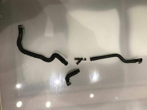

Ich habe am letzten Wochenende mal die Wasserleitungen der Turbolader getauscht. (Hier werden ja Leitungen an den Schellen undicht -unschön aber keine große Sache)
Trotzdem möchte ich Euch dringend an ein an ein anderes Problem, welches in den US-Foren rel. bekannt ist erinnern. Hier haben wir darüber m.W. nie geschrieben. Im ungüstigsten Fall sorgt das für einen hässlichen Liegenbleiber...

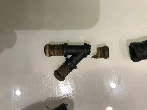

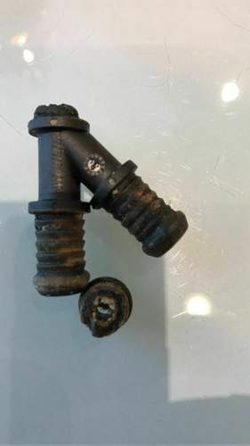

Es geht um ein Y-Wasserschlauch, welcher in der Mitte des Hot-V sitzt, dieser hat ein Kunstoff Y-Verteiler.
Dieser wird mit den Jahren extrem spröde und sollte dringend VOR dem Reissen getauscht werden. Macht man das nicht bleibt man def. liegen, da man dann sehr viel Kühlwasser verliert. Ich habe meinen nur leicht angehoben um den Zustand zu prüfen, dann war die Sache schon geschehen und es sind mehrere Liter Kühlwasser ausgelaufen... Der Austausch ist nichts für ungeübte, es wird z.B. ein Vakuumbefüllgerät benötigt. Je nach Fähigkeiten und Werkzeug, sollte der Generator ausgebaut werden.

Guten Morgen! Bitte entschuldige die Frage aber was genau verbindet der Y-Wasserschlauch (welcher in der Mitte des Hot-V sitzt)? Kommt man da von außen dran, ohne die Motorverkleidung (Schallschutzhaube) abzunehmen? Wie alt war das Fahrzeug aus du den gewechselt hast?
es handelt sich um die Entlüftungleitung (in der aber jede Menge Wasser fliesst, geht zum Ausgleichsbehälter / Kühler und Zylinderkopf.
Damit Du da ran kommst muss die Motor-Verkleidung, Ansaugstutzen, Lutfilter, Luftführung und weitere diverse Dinge weggebaut werden. Absolut nichts für ungeübte. 😉 Wenn es nämlich schief geht, ist das Fahrzeug nicht mehr fahrbereit, da der Kühlkreislauf offen ist.

OK, lass ich beim Ölwechsel im Frühjahr gleich mitmachen! Wie alt war dein Wagen als der Verbinder schon bröselte?
Nach 5 Jahren.

Hm, weißt du evtl. wo ich den Y-Verbinder im TIS oder beim Leebmann finde? Würde dem 🙂 gerne eine Skizze oder eine Teilenummer als Referenz an die Hand geben, der stellt sich unwissend zu dem Thema.
Dann bist Du mit Deinem V8 bei der falschen Werkstatt :-)
Die Teilenummer lautet (bei mir) : 17127576363
