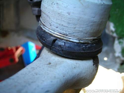

...warum ein niegelnagelneuer Spurstangenkopf bzw. dessen mitgebrachte Gummimanschette nach sechs Wochenenden auf der Straße so aussieht wie auf dem Bild? Oder darf ich mich schon wieder mal zu recht über die Ersatzteil-Versorgungslage aufregen?
Ich könnt' kotzen. Soweit ich weiß, waren die Traggelenke (mit denen ich mich immer noch nicht recht anfreunden kann) vom gleichen Hersteller. Ich spiele bereits mit dem Gedanken, das ganze Gelumpe wieder rauszureißen und noch mal von vorne anzufangen, echt.

Das Problem liegt weder beim Hersteller, noch beim Lieferanten, es liegt eher an der geringen Nachfrage, denn der Kautschuck altert, auch wenn er nicht benutzt wird.
Ein Einweckgummi, zerbröselt nach 1-2 Jahren rumliegen genau so.
Zuschlagstoffe, wie Russ, verzögern zwar den Verfall gegen UV-Licht, aber gegen die Zeit ist er machtlos.
Man kann Glück haben, Teile aus frischer Produktion zu bekommen, dann hält die Manschette einige Jahre, man kann Pech haben und man erwischt eine aus Lagerbestand, die, wenns dumm läuft, schon bei der Montage, oder bald darauf rissig wird.

Wenn ich aus 3 gleichartigen Artikeln den billigsten genommen hätte, dann könnte ich mich ja selbst in den Ar*** beißen. Aber es gab keine Alternative: der Teilevertrieb bietet diesen an und sonst keinen. Und weiter steht ja nichts dabei...
Die Gummimanschetten der oberen Traggelenke rissen ja auch sofort beim Einbau des Achsschenkels, beide. Da konnte ich zum Glück die alten recyclen. Vielleicht gibt es ja einen weltweiten Gumminotstand 😠
Na ja, aber die alten haben mindestens 10 Jahre gehalten und waren nicht brüchig. Vermutlich waren sie schon seit Anno 85 drin.
Ich denke, ich werde es in Zukunft als erstes wieder über VW versuchen. Interessanterweise gibt es keine VW-Filiale mehr in ganz Is., das hat ja inzwischen der Opel-Händler übernommen. Verkehrte Welt. Wobei der seit -zig Jahren einen orangenen 1303 in seinen Ausstellungsräumen stehen hat. War der Liebling der Chefin, erzählt man sich. Ganz so schlimm wird es also nicht 😁

Das Gummi bekommt seine Farbe von Öl Kohle und was weiß ich noch alles,wenn die Mischung "billig" ist bröselt das auch 14 Tage nachdem es aus der Form fällt.Gute Gummis halte 10 Jahre und länger .

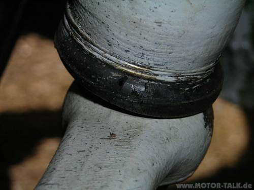

Was ist denn da für eine Pampe auf den Köpfen? Da sind doch Farbspuren am Gummi, oder täuscht das?
Wenn die Hersteller das Gummizeug mit lackiert haben, dürfte das dem Gummi auch nicht geholfen haben...
