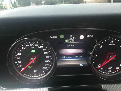

Auf dem Rückweg von der Toskana im Sommer habe ich das System mal getestet:
Bei 1421 km (Durchschnittsgeschwindigkeit 99km/h) Durchschnittsverbrauch 5,2 Liter.
Allerdings habe ich bei 1132,2 km getankt (64,58 Liter), laut BC 5,2 Liter, errechnet 5,7 Liter!
