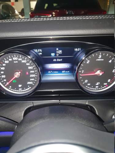

mein niedrigster Verbrauch war so um die 3,4 l. Allerdings leer, Reifen 0,2 bar mehr und nicht schneller als 100 Km/h
E220 d, 2019, 33.000 km

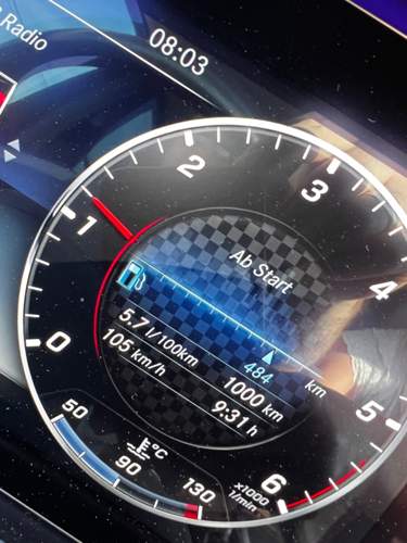

E220d letzte Woche auf dem Weg in den Urlaub! Voll beladen 3 Personen 150km/h im Schnitt
Ne, der Schnitt ist 105 kmh.
@lejockel schrieb am 13. Juni 2022 um 22:40:42 Uhr:
Und dieser Schnitt scheint ziemlich mit Ausreißern behaftet zu sein, sonst würde man bei 105 nicht bei einem so relativ hohen Verbrauch raus kommen. 1000km immer gemütlich mit 100-120 (um ebenso bei 105 im Schnitt zu landen) dürfte bei einer unteren 4,x, wenn nicht sogar 3,x enden.
Natürlich wird das ein hübscher Mischverbrauch gewesen sein, wo das Geschwindigkeitsmaximum bei 150km/h gelegen haben wird. Aber vermutlich auch nicht halbwegs durchgehend, weil man in D kaum 1000km am Stück fahren kann, sondern der Urlaub irgendwo hin geführt hat, wo man gar keine 150km/h fahren darf.
@nicoahlmann schrieb am 14. Juni 2022 um 09:25:06 Uhr:
105 ist schon ein recht hoher Schnitt - inkl. Baustellen, Grenzübergänge, Weg zur und von der Autobahn etc.
