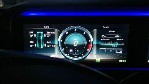

Heute morgen meine Pendelstrecke mit dem neuen Reifendruck. Landstraße ohne Ampeln...
