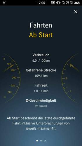

Das war mein Verbrauch nachts um 0330 Uhr auf der A7. Von den 110km waren zirka 30km keine Autobahn. Uhrzeit bedingt natürlich so gut wie kein Verkehr, deswegen finde ich 6 Liter schon sportlich oder täusche ich mich da? Es hat ausserdem geregnet. Höchstgeschwindigkeit max 130 kmh. (225/55R17 bei 2,2bar)

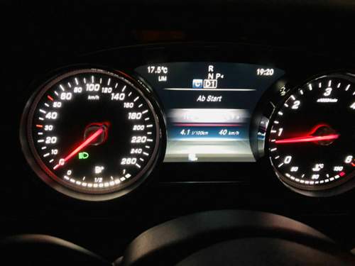

Kurze Erfahrung mit meinem 200d S213 T Model. Ist ja auch ein OM654 :).
Stadtfahrt 14km, Sonntags im Verkehr mitgeschwommen.
Ist schon Klasse mit 1.825kg Leergewicht :D
8888bcb6-1790-41f6-86c6-e3301d0f4b9d
am 1. Oktober 2019 um 19:02
Stadt mit einem 40km/h Schnitt ist aber nicht wirklich Stadt ;)
Dresden halt :):D

Auf meiner Pendelstrecke Halle / Dessau-Roßlau (54km, davon 21 km Autobahn, der Rest viel Überland und wenig Stadt) nimmt sich der E220d S213 bei mir zwischen 4,0 (Tempo 120 auf der Autobahn) und 5,5 (Tempo 150). Gesamtschnitt bislang 5 x bei mir über 1.500km.
Da frage ich mich, warum bei mir 6,0 steht... Die durchschnittliche Geschwindigkeit war ja zirka gleich bei uns.
am 5. Oktober 2019 um 7:46
Fahrweise. Bei mir leuchtet der Eco-Kreis in 99% der Fahrten. Gasgeben ist bei dem Motor eh vergleichsweise sinnlos.
