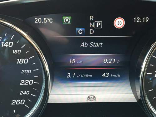

Also mein bestes Ergebinis im Boardcomputer war ein kurze ausfahrt an die Elbe.
Img-0260

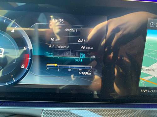

Stadt & Ausserorts
E220d T-Modell (S213) mit 225er 17" Reifen, Avantgarde außen, und mäßig relevanter (schwerer) Ausstattung (Schiebedach, große Sitzanlage, AHK z.B.).
Ich kann den Wagen jederzeit mit einer 4 vor dem Komma fahren. Überland auch eine 3. Gestern z.B. Hamburg-Halle. Von Hamburg Landstraße über Gifhorn nach Braunschweig (3,x), danach auf die A2 mit viel Limitierung auf 130 (also bin ich Distronic 140 gefahren) um bei Magdeburg auf die A14 zu kommen. Dort ein kurzer Stau wegen Mäharbeiten, weiter bis Halle. Wegen Verkehr (LKW-Rennen) zwischen 80 und 150 gependelt. Angekommen in Halle 4,4 l/100km.
