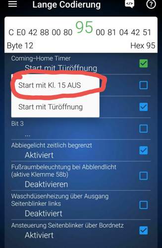

Hi...
Habe einen 2011er Leon 1P.
Er hat Regensensor und Lichtsensor mit Lichtschalter mit Auto Funktion.
Leider leuchtet das Licht nicht wie ich will.
Beim Fahrzeug auf und zu schliessen ist das Licht aus. Schalter steht auf Auto.
Sobald ich den Schlüssel reinstecken geht Licht an. Leaving Home und Coming Home ohne Funktion.
Habe jetzt mit Odbeleven geprüft aber komme nicht weiter. Jemand einen Tipp ?
