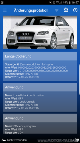

Servus OBDELEVEN Gemeinde von einem blutigen Anfänger!!!
Grad meine ersten Gehversuche mit meinem PRO gemacht.
Bluetooth gekoppelt, Passwort vergeben und mein A4 B8/8K ging auch gleich koppeln.
Paar Fragen:
Gibt's mittlerweile wo eine kurze PDF Beschreibung in D GB bez. der Handhabung des Tool!?!?
Hab bereits Fehler ausgelesen, gelöscht bzw. auch mit den "Anwendungen" das Effizienzprogramm freigeschaltet (hat funktioniert) und Ton bei auf/zustellen eingestellt (funktioniert nicht, da keine DWA...)
Im Änderungsprotokoll finden ich jetzt neben den 2 gewollten Anwendungsaktionen, aber auch diese Änderung "Lange Codierung"
Wie, wo, was hab ich hier verstellt bzw. Kann ich das einfach über die Historie auch wieder rückgängig machen, wenn Auto nächstes mal verbunden wird?
War zwar in den div. Menüpunkten auch lange Codierung drinnen, habe da aber (bewußt zumindest) mMn nix umgestellt... !???
(Hat mich auch nix gefragt ala "Codierung anwenden?")
OBDeleven Fahrzeug Änderungsprotokoll
Datum: 2017-02-25 16:52
FIN: WAUZZZ8K0AA177258
Fahrzeug: Audi A4
Jahr: 2010
Motor: CAGA
Kilometerstand: 119770 KM
Lange Codierung
Steuergerät: 46 Zentralmodul Komfortsystem
Alter Wert:
01000620203900800320023280000000
Neuer Wert:
01040620203900800320023280000000
Kilometerstand: 119770 km
Datum: 2017-02-25 16:26
Sonst soweit mal top nach den ersten 20min!!!

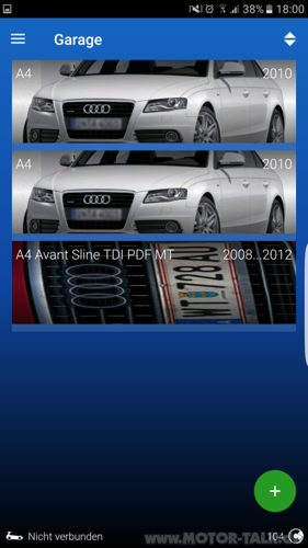

Kann man auch Autos aus der Garage wieder löschen?
(Hatte im Vorfeld meine Auto - schon ohne Verbindung - angelegt - incl. Aller Ausstattungscodes, scheint als würde aber bei jeder Verbindung auch mit dem selben Auto wieder ein neues in der Garage angelegt!?!?)
Kann man wo einstellen das er ein und die selbe FIN nicht immer neu in die Garage schreibt!?!?
Danke euch!
Löschen kannst du sie in dem du drauf klickst und zu seite wischen wie handy entsperren. Anleitung für zurücksetzen einer Codierung haben wir in der Facebook Gruppe. Weiß nicht ob ich das hier hochladen kann. Ja die App erkennt eigentlich selbst das Auto. Lediglich die Ausstattung kann hinzugefügt werden ist aber kein Muss
@Koolrgamu schrieb am 25. Februar 2017 um 18:07:46 Uhr:
Danke ...A3 hab ich gelöscht mit wischen. Meinen A4 hab ich aber noch 3x
Unten komplett angelegt ohne vorher verbunden gesehen zu sein... Kann ich wahrscheinlich auch Löschen...
Dann nochmal 2x den A4 (da ich heute 2x verbunden war...)
Kommt ein und dasselbe Auto bei euch nur 1x???
Screenshot-20170225-180003
Screenshot-20170225-164702
am 25. Februar 2017 um 20:26
Bei mir kommt es nur einmal egal wie oft ich ihn wieder anstecke
