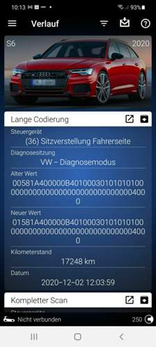

Ich bin zufällig im Verlauf über eine Änderung gestolpert, die mir völlig unbekannt ist, siehe Anhang. Geändert wurde eigentlich nur "Chirp beim Verriegeln" im Steuergerät 46 nach Anleitung.
Das Fahrzeug soll morgen zum Händler und daher soll es wieder auf Serienstand.
Wie kann sowas passieren? Oder ist das evtl ein Wert, der durch die automatische Sitzverstellung/Einstiegshilfe gesetzt wird?
Evtl habe ich die Session nicht vollständig geschlossen und vorher schon die Zündung ausgemacht, so dass der Sitz in Ausstiegsposition fährt. Das wäre für mich die einzige Erklärung...
Wie mache ich das am einfachsten rückgängig, sofern nötig?
Danke für jede Hilfe!!
Screenshot-20210422-101354-obdeleven
Screenshot-20210422-101435-obdeleven
Lass alles so wie es ist, du musst für den Händler nichts zurücksetzen.

Dann fasse ich das Steuergerät 36 auf jeden Fall nicht an.
Ich habe den ganzen Verlauf mal durchgescrollt, aber weiteres "Eigenleben" konnte ich zum Glück nicht entdecken. Immer nur St 46 Chirp rein/raus.
Bisher habe ich es ansonsten eben so verstanden, dass man doch noch minimal mehr auf der sicheren Seite ist, wenn bei einem Soll-Ist Abgleich durch die Werkstatt keine Änderungen auffallen.

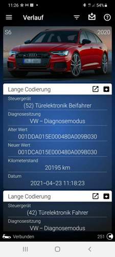

Um die Geschichte auch hier aufzulösen: Das gestern von mir monierte Artefakt im Verlauf ist eindeutig durch ein Update beim Händler entstanden.
Heute haben ich ein Update für die Türverriegelung bei Audi bekommen und prompt taucht ein entsprechender Eintrag im Verlauf auf, siehe unten.
Offensichtlich stellt das tool beim initialen Verbinden eine Veränderung zum letzten Stand fest und zeigt das dann als Codierung im Verlauf. Finde ich gut, einzig der Zeitstempel ist verwirrend
