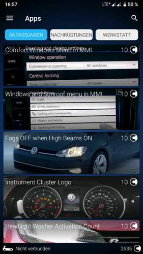

Kann jemand einem Laien erklären, ob man mit der Pro-Version alle Funktionen oder APP zur Verfügung hat und wozu die InGame-Währung gut ist? Oder zahle ich 100€ und muss noch zusätzlich für jede Marke/Modell noch die einzelnen Funktionen freischalten?
Und es wird aktuell nur VAW und BMW unterstützt?
Ich nutze die Android Pro Version und schau mir täglich meine 5 Videos an und bekomme dafür 5 Punkte.
Wenn man sich was vorkonfiguriertes (von denen) freigeschalten lassen will, dann kostet es 10 Punkte.
Ansonsten wenn man weiss in welchem Steuergerät man welchen Wert ändern muss, dann ist es kostenlos (in der Pro Version)
@SourceCoder schrieb am 13. April 2021 um 16:53:57 Uhr:
Pro und Android = alle Funktionen, auch ohne Credits.
