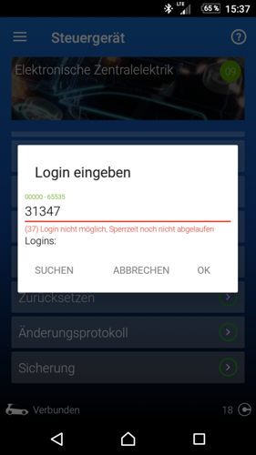

Moin,
ich habe nun über 12 Stunden gewartet, aber der Fehler ist immernoch vorhanden.
Was mache ich falsch??
edit: Motor springt noch an :)
Screenshot-20170211-153725
am 11. Februar 2017 um 14:49
Zündung an und 10 bis 15 min stehenlassen. Dann mit richtigen Code versuchen
