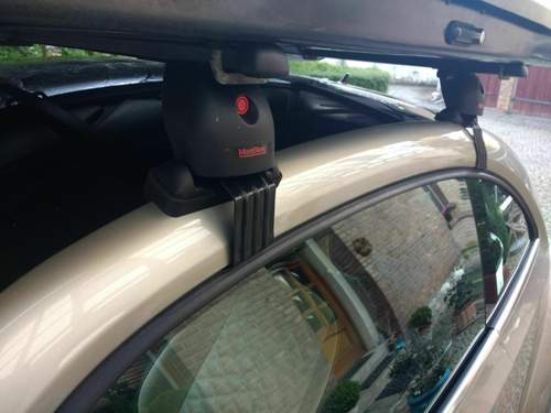

Aber ich wollte fragen, ob mir jemand genauer erklären oder am Foto zeigen kann, wie diese Querträger befestigt werden. Schließlich hat der Beetle keinen Rahmen um die Seitenscheiben der Tür, weshalb die Fenster Dichtung an der Karosserie ist.
Wo hält sich der Träger dann fest?

Unten auf dem mittleren Bild ist (soweit ich das richtig verstehe) zu erkennen, dass die Befestigungs-Lasche des Dachträgers zwischen der fixen Dichtung und dem Blech des Daches eingeschoben wird.
Wird das beim Beetle denn dann genauso realisiert?

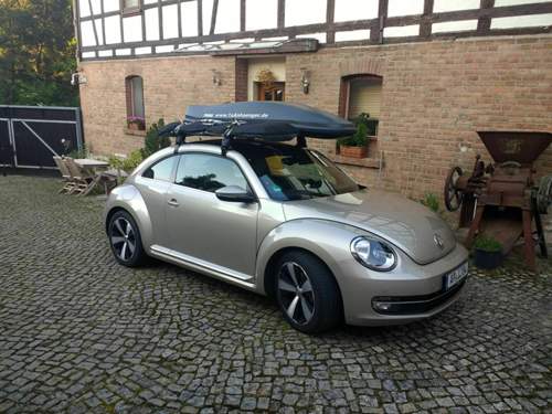

Hi, ich bin noch neu hier im Forum und bin über die Themensuche bei Google hier drauf gestoßen. Ich habe einen Dachträger von Thule (Kit 1660 wird wohl nicht mehr verkauft). Da wird es zwischen Dach und Gummi geklemmt. Man muss mit einer Scheckkarte das Gummi nach vorne klappen und die Füße da hineinschieben. Müsste bei MontBlanc ja auch so funktionieren. LG Anna

Vielen lieben Dank für Deinen Beitrag und die Fotos!
Klasse, darauf ist genau DAS zu erkennen, was ich mich die ganze Zeit gefragt hatte!!!
Also tatsächlich "hinter" die Dichtung geklemmt.

den Träger von Schnitzel-24 hatte ich gekauft. Wie bereits erwähnt ist er tatsächlich nicht so einfach zu montieren, da man recht gleichmäßig links und rechts die Schrauben festziehen muss.
Er besteht aus diesen einzelnen Sets:
- Thule Rapid System 754
- Thule Kit 1660
- Thule WingBar 960, ...
